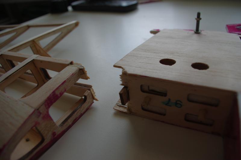

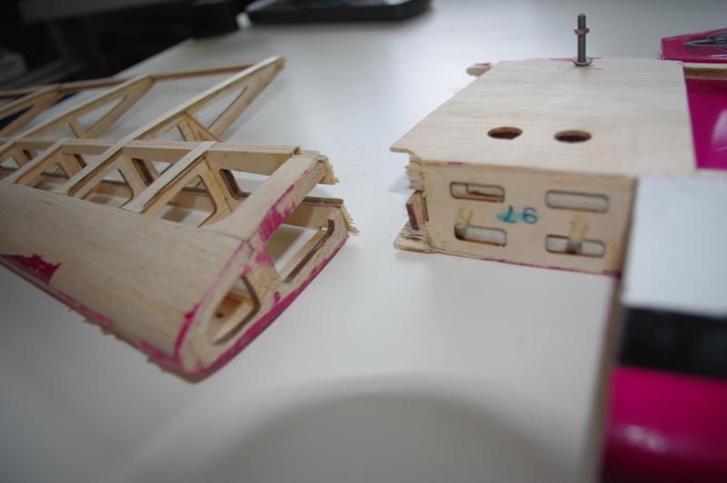

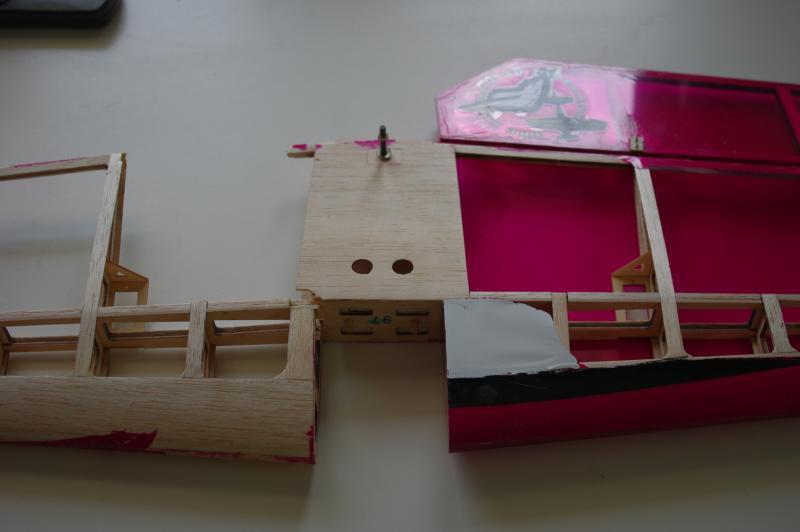

Здравствуйте, братья пилоты, и мне посоветуйте с ремонтом пожалуйста!
Вклеить внутрь консолей пенал, до второй нервюры. В целой консоли аналогично, пенал до второй нервюры и пенал должен пройти через центроплан.
Внутрь пенала либо угольную трубку, либо, если пенал прямоугольный в сечении - штырь из переклея. Переклей: Сосна-пена-Сосна и обмотать плотно ниткой. Проклеить смолой.
Собрать консоли на этом штыре. Весу добавит грамм 18.
Пенал вклеивать как стенку лонжерона. И опять же примотать к лонжеронам ниткой и все собирать на смоле…
В профиль должен получиться тавр.
Обшивку на центроплане на время ремонта придется снять.
По задней кромке.
Срезать лонжерон на 2/3 размаха и вклеить новый.
А можно и не заморачиваться, просто подклеить выломанный сегмент.

Несколько вопросов: Что такое пенал?
Что такое тавр?
Как пенал вклеить, как стенку лонжерона, а как она вклеена (может пойму после того как узнаю что такое пенал).

Тавр.
Т-образный профиль. Как Буква T
Двутавр, или рельсовый профиль.
Швеллер - П-образный профиль, как буква П
Вы можете задействовать любой из профилей.
Самый простой - тавр.
Но, примите мои звинения - для вашей конструкции консолей, профиль или швеллер или двутавр.
У вас два лонжерона - верхний и нижний, лонжероны лягут на верхнюю и нижнюю поверхности пенала. Пенал образует стенку а лонжероны - полки, или швеллер - пенал будет примотан сбоку и опять же образует стенку.
