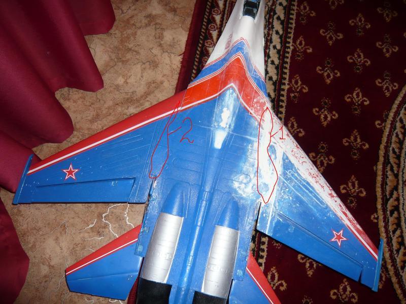

Помогите с балансом крыльев
Lego
По продольной оси нужно баллансировать самолет в сборе, а не крыло.
deepness
Нет надо поставить самолет на реечку по центру фюзеляжа(вдоль) и отбалансировать.
Прикрепить шайбочку подходящего веса на конец крыла.
Coraty
deepness:
Прикрепить шайбочку подходящего веса на конец крыа.
Спасибо

Coraty
Спасибо отбалансировал, осталось покрасить
