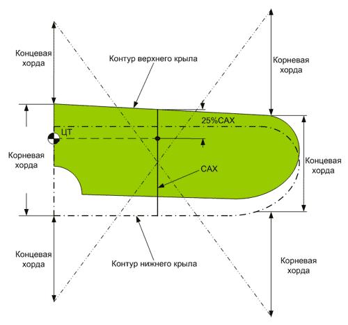

Вот схемка определения ЦТ у бипланов:
В схеме мсье Левицкого не учитывается возможная разница в площади крыльев. Вот такая схемка будет универсальнее. Ну, и как уже рекомендовали, центровка 25-30%. Только не от общей проекции, а от САХ.
