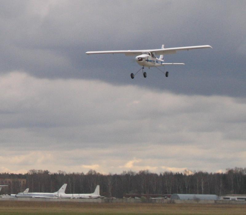

Вот такой у меня в парке старичок в наличии, второй самолёт в моих руках. 2 кило, 1630мм размах.
В младенчестве был полный адекват. Но после начала экспериментаторской деятельности над ним и последующих 3-4 морковок он все равно в строю, хоть и кривоват стал. На данный момент таскает планер, тот же изиглайдер.
Но управлять им новичку я б уже не посоветовал.
