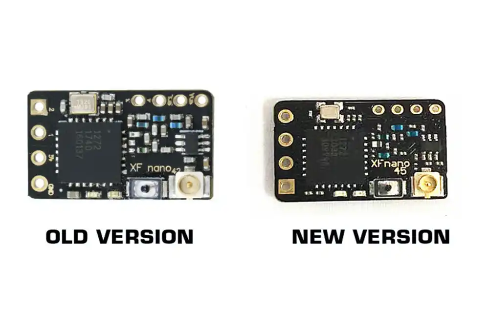

- Припаял минус, 5V и сигнал в -,+, S соответственно. Но почему-то в таком порядке приемник не работает (начинает сильно греться и не горит зеленый LED), но если поменять местами сигнальный провод и 5V, то он работает (прикрепил изображение как должно быть)

Есть пару вещей, которые напрягают - если припаять в правильном порядке провода (как на скрине), то приемник не хочет работать; на приемнике и передатчике вроде горят зеленые LEDы (значит они между собой сбиндены), но как проверить, то с приемника команды поступают в полетник, и поступают ли команды с передатчика на приемник - вот это вопрос
есть две версии приёмника. подключаются одинаково (минус в левом нижнем углу на картинке), но на старом круглая площадка для минуса, а на новом квадратная. можно перепутать.

Разобрался, в первый раз подключил неправильно приемник и он сгорел 😦 Подключил новый как нарисовано на инструкции и все заработало. В настройках приемника выставил SBUS, в настройках аппаратуры в Internal RF в mode установил SBUS и наконец могу шевелить закрылками!
