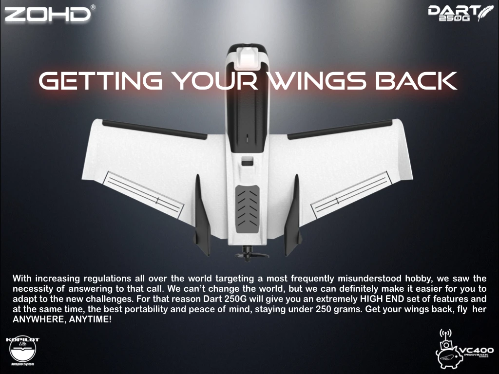

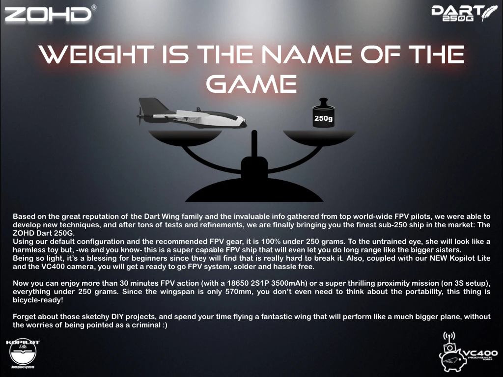

- AUW менее 250 г, идеально подходит для соответствия требованиям Sub250g

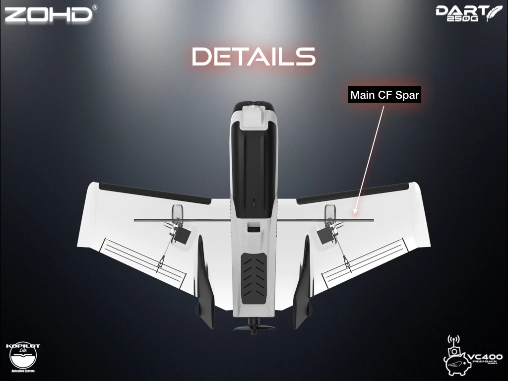

- Прочный материал epp (листовой полипропилен), встроенные CF усилители, ударопрочный
- Легкий вес для безопасных полетов в любом месте, в любое время. Не требует регистрации

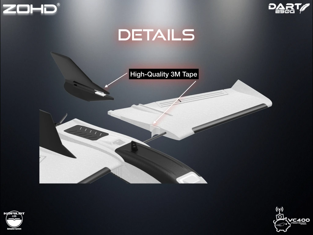

- Сборка без клея, основное крыло и хвосты поставляются с предварительно нанесенный клейкую ленту 3м, просто очистить его и установить их

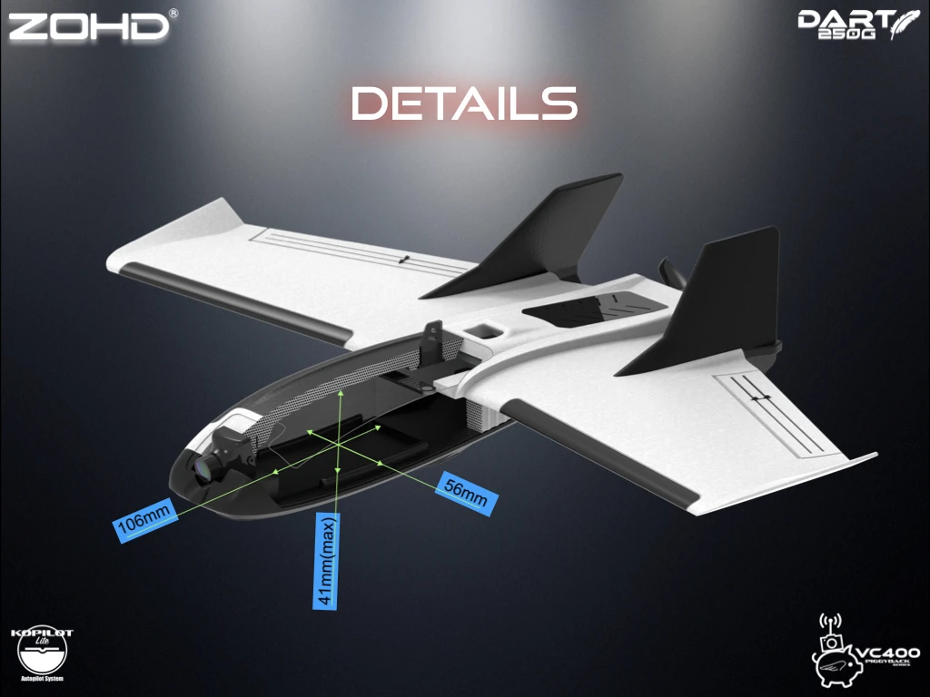

- Большой отсек батареи для длительного времени полета

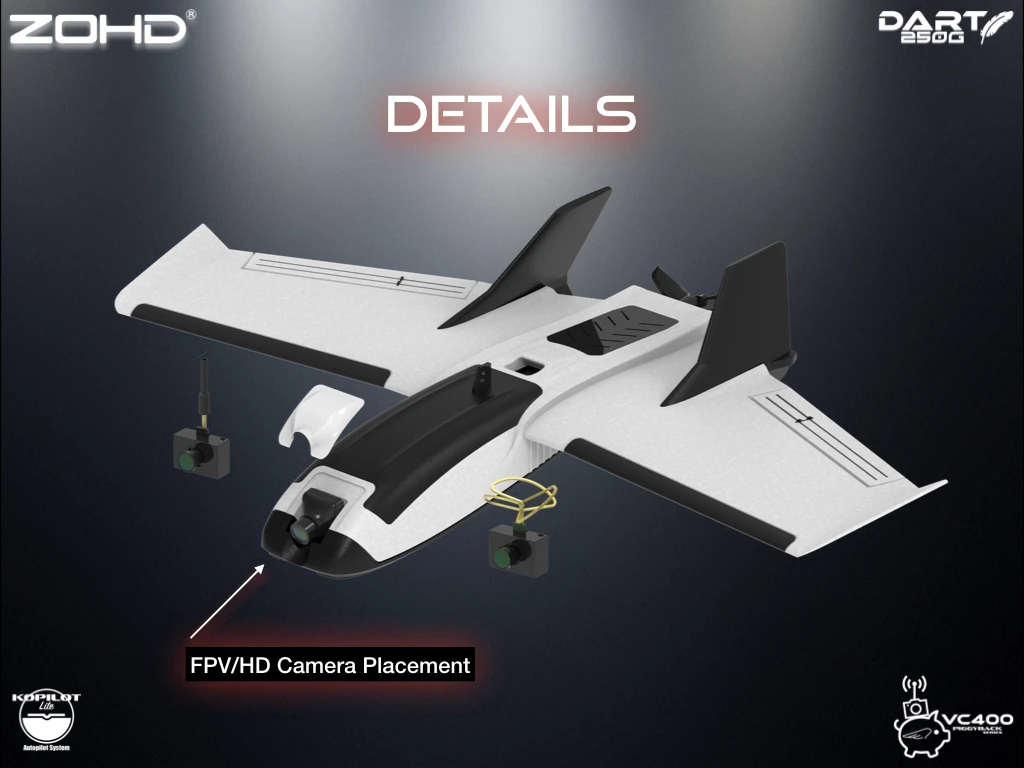

- Отсек для носовой камеры совместим со всеми FPV и AIO камерами на рынке

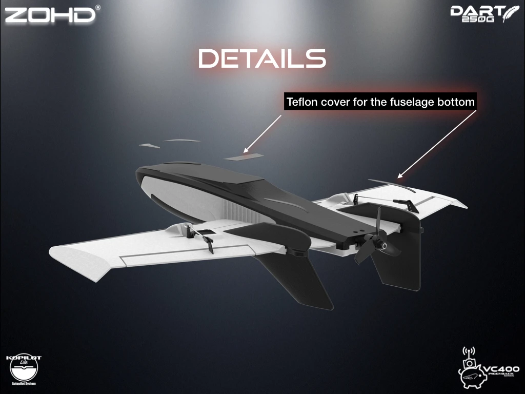

- Тефлоновое покрытие нижней части корпуса, Супер прочное, защищающее дно корпуса от царапин

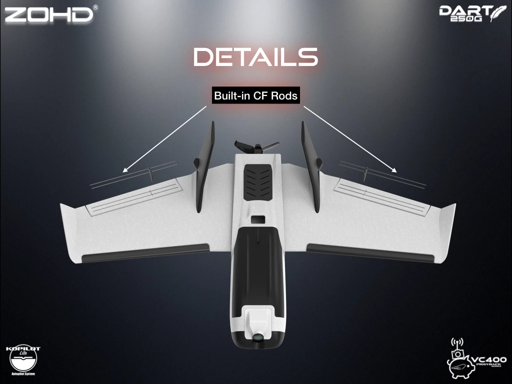

- Сервопривод хорошо защищен горбом EPP 9. Встроенный CF стержень в элевонах придаст точность управления

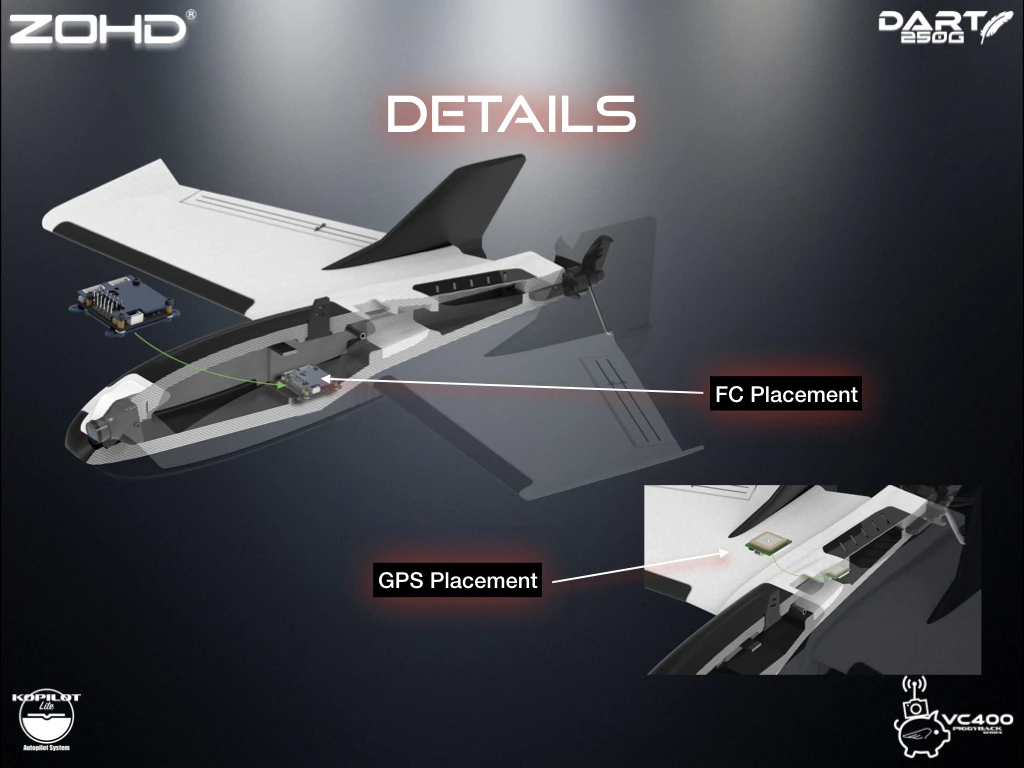

- Специализированные отсеки для доп. оборудования

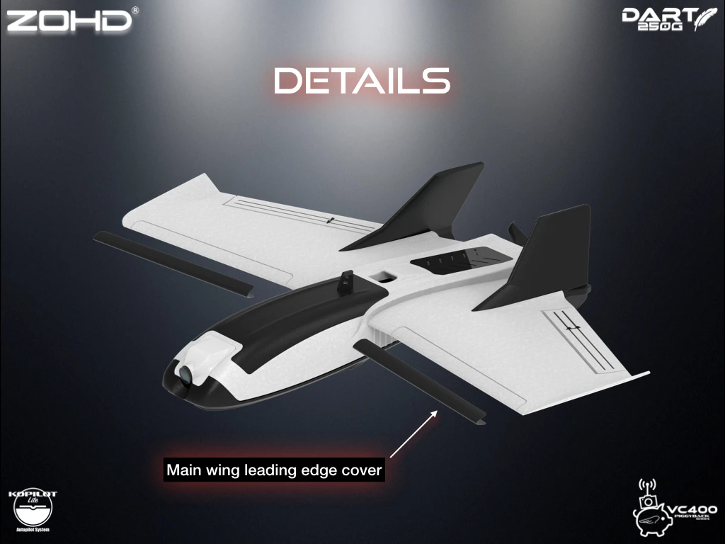

- Защита переднего края крыла

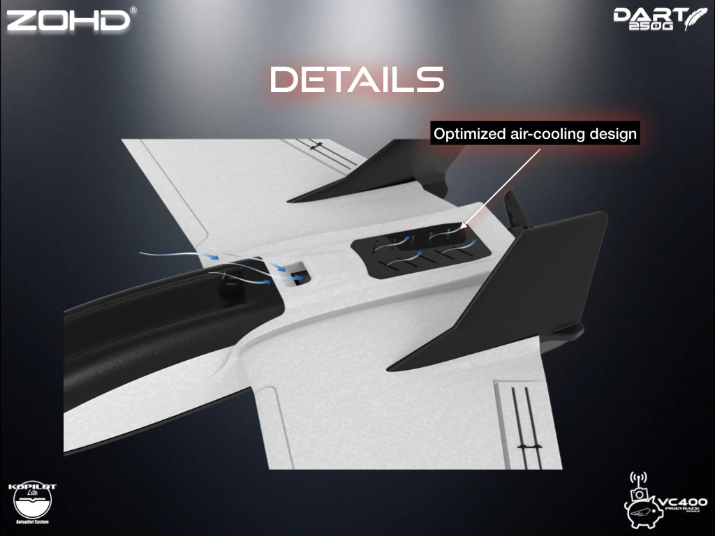

- Оптимизированная конструкция воздушного охлаждения защитит ваше оборудование от перегрева

Приехало вчера это чудо. Коробка как из под танка. Внешний полиэтиленовый пакет разорван так, что для того чтобы вынуть из него коробку, его и вскрывать не пришлось. Но на удивление все целое, только карбоновый хвостик передней крышки выломан. Коробка наверное самая маленькая из того что у меня была- в длину как лист с четвертью А4. Крылышки немного больше ладони 250Х170Х100 мм. В коробке лежит второй самолет в виде фанерного конструктора с подставочкой. Все выглядит очень аккуратно и продуманно. Кабанчики карбоновые. Элерончики размером с палец ,но усиленны двумя тоненькими прутиками. Все комплектующие пришли ранее, да вот засада с полетным контроллером под ардупилот chibios. Заказывал Holybro KAKUTE F7 Mini, а продаван прислал коробку от этого контроллера , а внутри безродный SP Racing F3, да еще и со следами колхозной пайки. Первый раз у меня такая подлянка. Посмотрю чем спор закончиться. В крайнем случае поставлю OMNIBUS F4 NANO V6 с другой модели. Плохо только, что тогда без воздушной скорости останусь. Пока на забугорном сайте, о нем только положительные отзывы и довольно живая ветка. Прилепили уже к нему insta360go , камерку 18гр весом. Качество записи не супер ,но стабилизация отличная.
