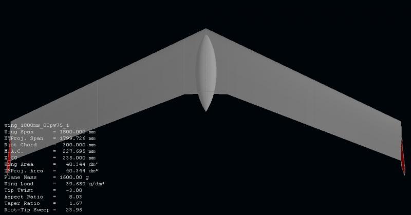

вот текстовка хозяина под видео крыла, никаких 200гр, все >690гр…
Летающее крыло
Загрузка…
Назначение: 1) максимальное время полета (1ч 04мин) - при аккумуляторе 3s 2200мА/ч, 2) максимальная нагрузка (500г. - видеокамера), 3) минималллльный вес (690 грамм), 4) максимальный размах крыла (1,8 м)
мне нравится вот это ЛК, буду делать его, вся инфа у Сергея и в самой картинке слева в таблице
