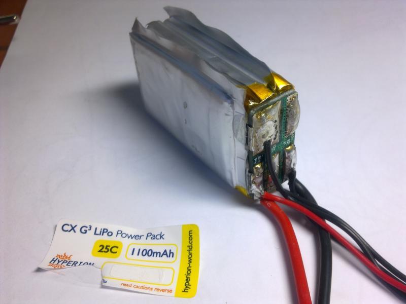

Sayman
как я уже говорил, нужно почитать или на худой конец разобрать хотя бы одну такую липку.
цитирую:
Аккумуляторы пожароопасны при перезаряде и/или перегреве. Для борьбы с этим явлением все бытовые аккумуляторы снабжаются встроенной электронной схемой, которая предотвращает перезаряд и перегрев вследствие слишком интенсивного заряда. По этой же причине требуют специальных алгоритмов зарядки (зарядных устройств).
а вот и фотка такого контроллера
rcopen.com/files/4bfea1a49970730077fbeab2
а вообще, для обмусоливания электрики есть соответствующая тема…
брызните WDшкой на разъём…
причём тут вд вообще? она каким боком к электронике относится? вд надо на механические детальки брызгать, желательно на подшипники, чтоб не ржавели…
Vitamin
Sayman:
Вы-то сколько разобрали? Покажите фото “контролера” для силового пака, на котором видно что он может чем-то контролировать - то что на фото выше и есть простая плата разводки, нет на ней никаких элементов кроме контактов.
Sayman:
Она не даст окислиться контактам.
Edvard
Sayman:
Вот именно. Но не удивляйтесь если там над вами засмеются. 😆
Sayman:
forum.rcdesign.ru/…/attachment....5&d=1274978724
Это плата разводки (как уже сказали выше).
Платы защиты применяются до 1С отдачи, например, в защищенных аккумуляторах типа 18650 используемых для фонарей. В RC это неприемлемо.
Если нужен ток выше 1С, уже используют незащищенные, полагаясь лишь на собственную отсечку фонаря.
