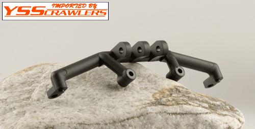

Подскажите, пожалуйста! В КИТовом Аксиале для разблокировки дифа, вот этого достаточно, или нужны ещё какие-то компоненты? (смущает отсутствие осей для сателлитов на фото): www3.towerhobbies.com/cgi-bin/wti0001p?&I=LXVVP7&P… Data** - не реклама
возможно будет нужен корпус дифа и конечно надо шестеренки
Я просто поставил тупо обрезанный болт М3 вместо оси
к киту больше ничего не нужно для разблокировки?
нужны только шестирёнки и ось из М3!
Ну еще 2-3 шайбы под М3 на каждый сателлит, мне хватило 2.
Большое спасибо за исчерпывающие ответы! 😃
