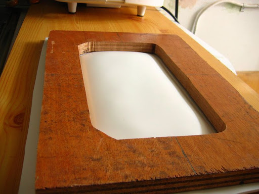

я грею пластик в духовке, вместе с болванкой. 5мин при 150град. потом прижимаю сверху рамкой с вырезом по форме болванки. панели склеиваю жидким циакрином СА.

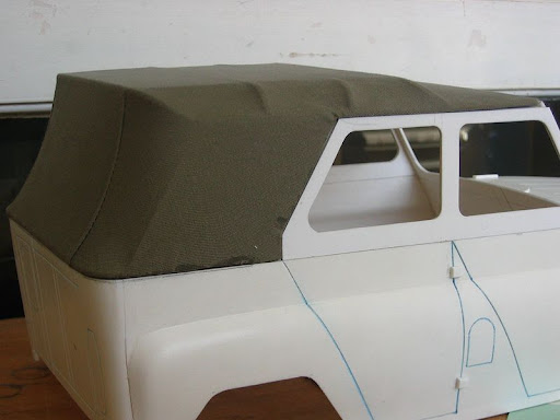

Автору спасибо за очень качественные проэкты. А верх планируюте делать открытым или тэнтом?

… А верх планируюте делать открытым или тэнтом?
вот как раз ответ подоспел.
с паянием каркаса решил не начинать, нет у меня ничего для такой работы. сделал из того что есть - пластик и старые брюки 😁
каркас крепится к кузову шурупами. брезент приклеил на СА, пару ляпов по краям избежать не удалось. цвет вроде втему, но возможна покраска акрилом в чёрный или хаки. будем посмотретьB-)
