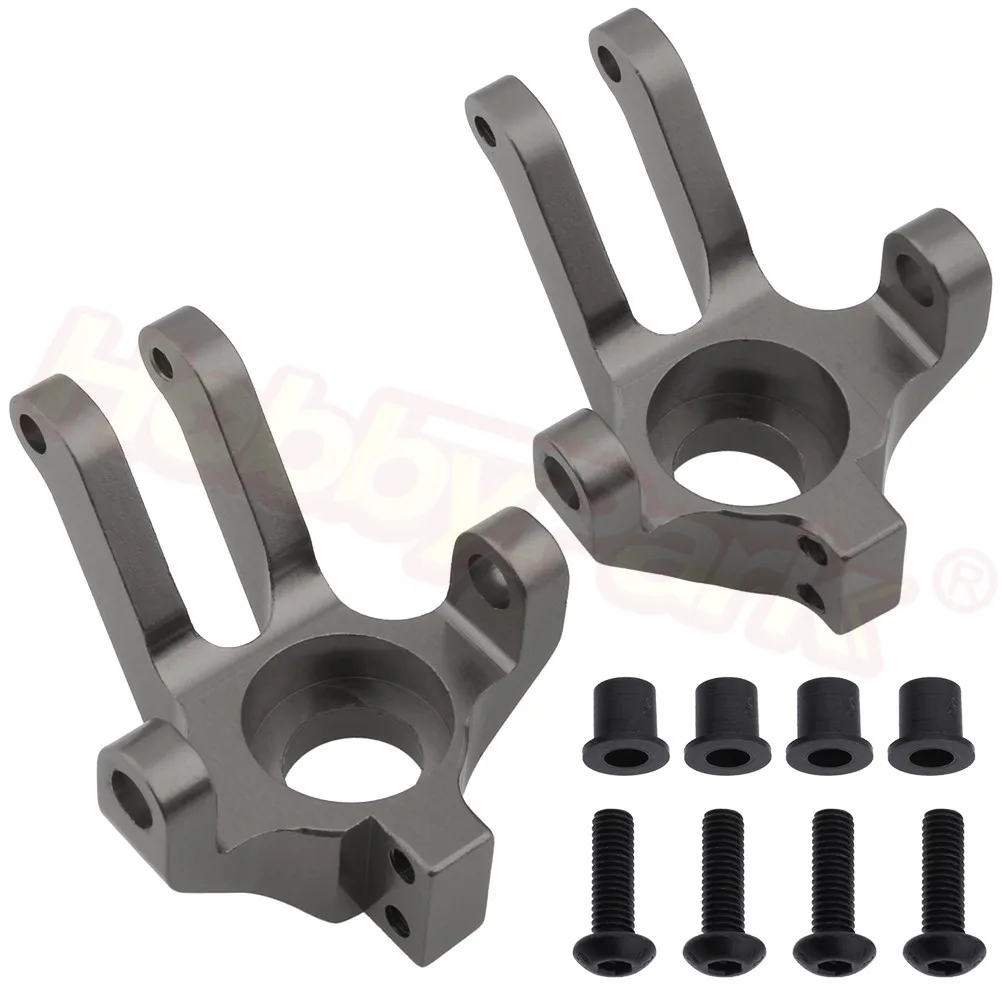

Приветствую, у меня wraith PTP лет 7 стоял на полке, достал покататься племяшу, сломали кулак.
Новый то закажу, но интересует другое, для чего сзади 2 уха?
Точнее, на какой технике или под какие тяги они используются? в стоке же они не нужны.
Можно и в лс ответить.
Спасибо.

Kos029:
на какой технике
был краулер, XR по моему, там нужны были эти сошки, я спиливаю их что бы не мешали
