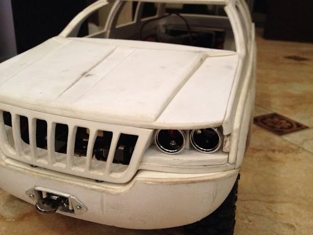

Добрался до “глазок”) Долго подгонял, настраивал пучок света… Светить будет нормально - на дорогу))) Муляж поворотников и катафотов планирую приделать во внешнюю линзовку.
Пока только один))) Но первый - самый сложный) Со вторым будет проще)
Друзья, в процессе создания оптики, возник вопрос - кто как делает? Герметить фары или тн “слив” оставлять для промывки? Как лучше?
JJackson
Склоняюсь к тому чтобы герметить… Но все же… Если кузов треснет, или диоды менять придется… мало-ли - грязь попадет… Кто как делает?
carrtman
я наоборот стараюсь не заклеивать намертво фары, на юконе заводские фары разборные, изнутри по два винтика, разобрал, блестяшки и диоды протер- все блястит и радует глаз, на виллисе рассеиватель одевается внатяг на отражатель, и если надо будет можно будет снять и почистить, да и в других случаях, если надо было где то клеить стекляшки, то клеил их точками прозрачным “резиновым” моментом, что бы можно было подкалупнуть потом, лучше делать так что бы стекляшка плотно внатяг вставлялась в пазы
JJackson
Тут просто сложная блок- фара получается. Хром-линзы потом будет не снять… Сверху еще стекло будет. Благодарю Вас, Евгений за отзыв) Постараюсь разборными сделать.

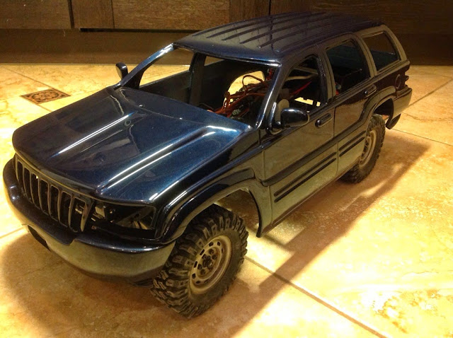

Наконец-то машинка обрела все детали кузова и свой цвет) Сегодня забрал кузовок с покраски)
PS: по-возможности сделаю фото при дневном свете, тк цвет очень сложный и интересный

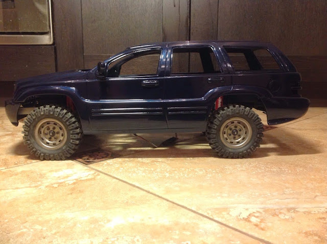

Не прошло и года, проект на стадии окончательного завершения))) Остались небольшие штрихи) (приклеить стеклоочистители и передние стекла)
… Безусловно, за этот немалый промежуток времени многие вещи в проекте, в частности шасси, претерпели немало изменений… в поисках гармонии сменилось несколько комплектов мостов, резины, дисков, общая компоновка… В итоге, я добился того, чего хотел)
Подробный фото/видео отчет будет тут: rcopen.com/forum/f98/topic368829/41
PS: также, хочу выразить благодарность форумчанам, оказывавшим поддержку дельными советами в процессе реализации моего первого проекта)
Lonsdale
По видео заметил что у вас кастер не верный выставлен, внешнее колесо в повороте подламывается, а должно наоборот наклонятся верхней частью к кузову, исправить можно повернув мост так чтоб поворотные сошки если они сзади смотрели немного вниз градусов 2-6 от горизонтали, если они спереди то вверх аналогично.
П.С. Аппаратик зачетный вышел.
vladikson
Судя по фоткам, с-хабы на мостах съемные, быть может левый с правым просто при сборке перепутали, отсюда и кастер неправильный.
JJackson
Lonsdale:
Глаз-алмаз у Вас) Действительно, кастор был неправильный, в процессе сборки я про него просто забыл) С учетом специфики мостов rc-channel, сделать кастор правильным без дополнительного пересверливания оснований поворотных кулаков навряд-ли получится, ну, или заламывать кардан, что тоже не хочется… В общем я его вывел в “ноль”…
