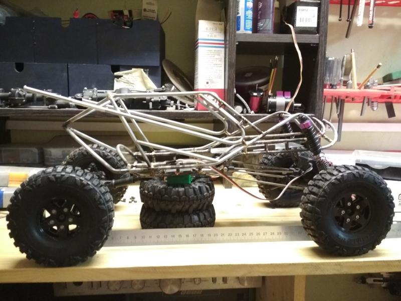

Всем добрый вечер, работа в мастерской не стоит, новая клетка в процессе
Доброго утра всем!
Небольшая придумка для облегчения покраски - поворотный кулинарный столик, легко вращается и модель ляпать не приходится
Так же продолжил клетку и прикинул окончательную высоту
Подвеска полностью доделана, так же вставлены фары в ноздри
Да, я вчера тоже на него наткнулся, но у меня вызвали большой вопрос пару моментов, панара в боунсинге, серьёзно? Да и гидравлическая рулевая тоже сомнительна, отдельно стоящий мотор и магистрали через всю клеть, да и отклик у неё долговатый, а так это может ещё и сработает, но учитывая толщину ушек на штоках трапеции, пообламывает их нафиг на первом же пригорке))
В принципе панара к месту, чтобы мост был на месте. А вот гидравлика это да. Достроит, посмотрим 😃

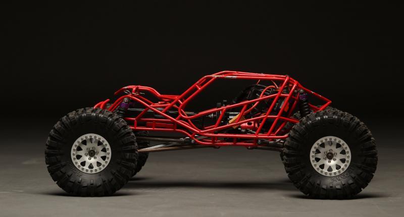

Всем привет, очередная клетка выехала из нашей мастерской, времени выкладывать особо не было так что отчитываюсь только сейчас
Так же в субботу планируем боунсерную покатуху, но об этом позже и в соответствующей теме))
