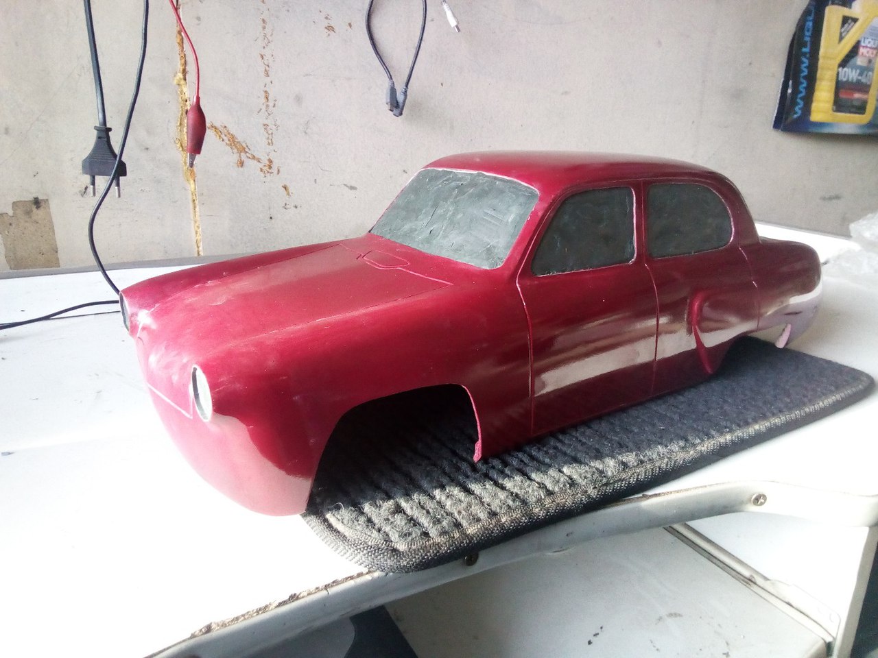

Шпаклевание практически завершено. Осталось аккуратней сделать оконные проёмы и отрисовать двери
Ну что, практически готово. Расшивку делал дремелем с алмазной шорожкой
После подровнял наждачкой и залил краской, для выявления дефектов
Теперь буду готовиться к снятию матрицы.
Шикарно получается!

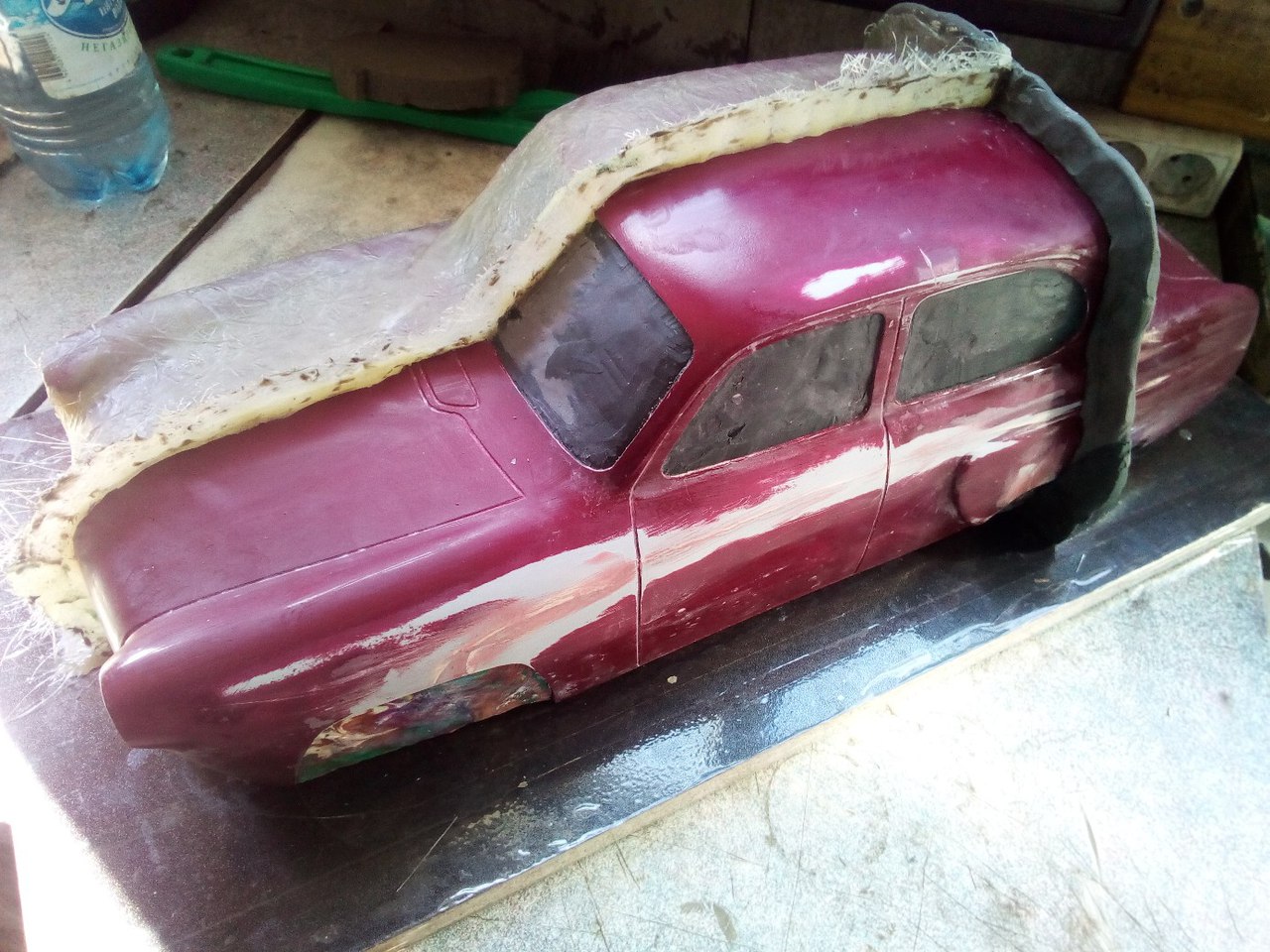

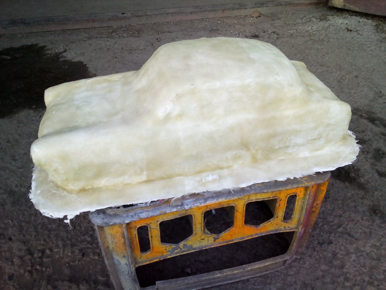

Вторая попытка сделать матрицу. Теперь уже по проверенной технологии, из стеклоткани и разъёмную.

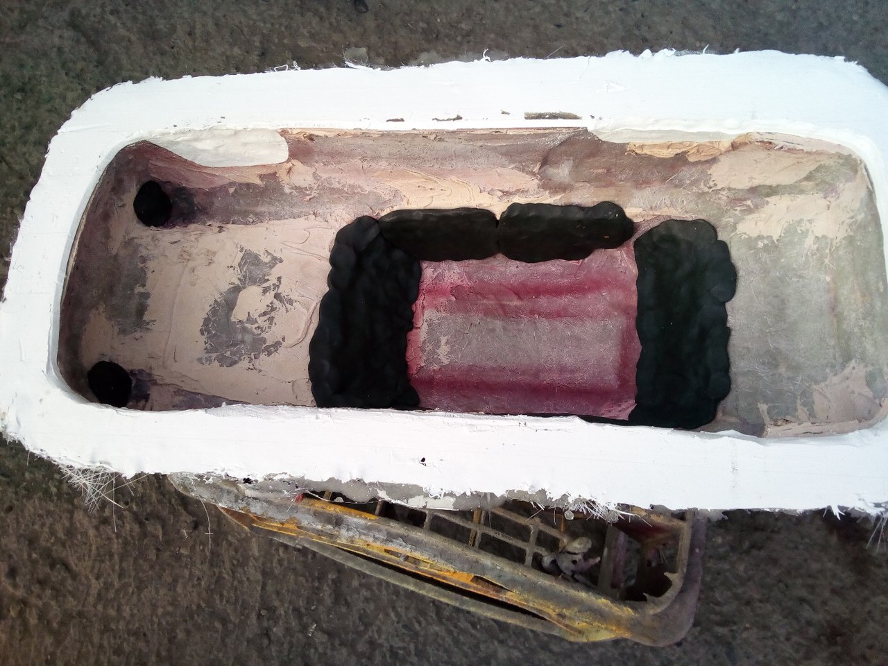

Для начала из пластилина сделал разделительные перегородки. Потом нанёс разделительный состав, что б смола не прилипла к болванке
После отвердевания смолы, убрал одну из пластилиновых перегородок, и снова разделитель, что бы половинки не слиплись.
В планах завтра всё закончить. В чем плюс данной технологии, если где на матрице обнаружится изъян, его легко будет устранить с помощью шпаклёвки и наждачки.
