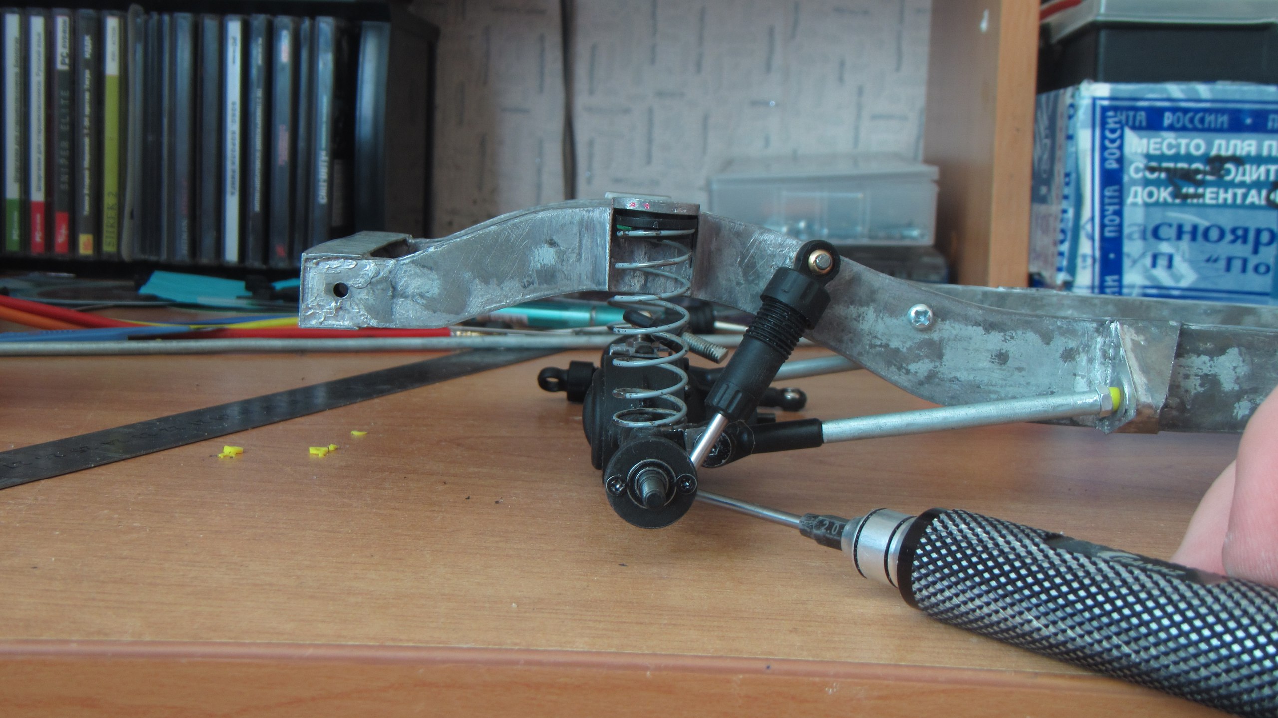

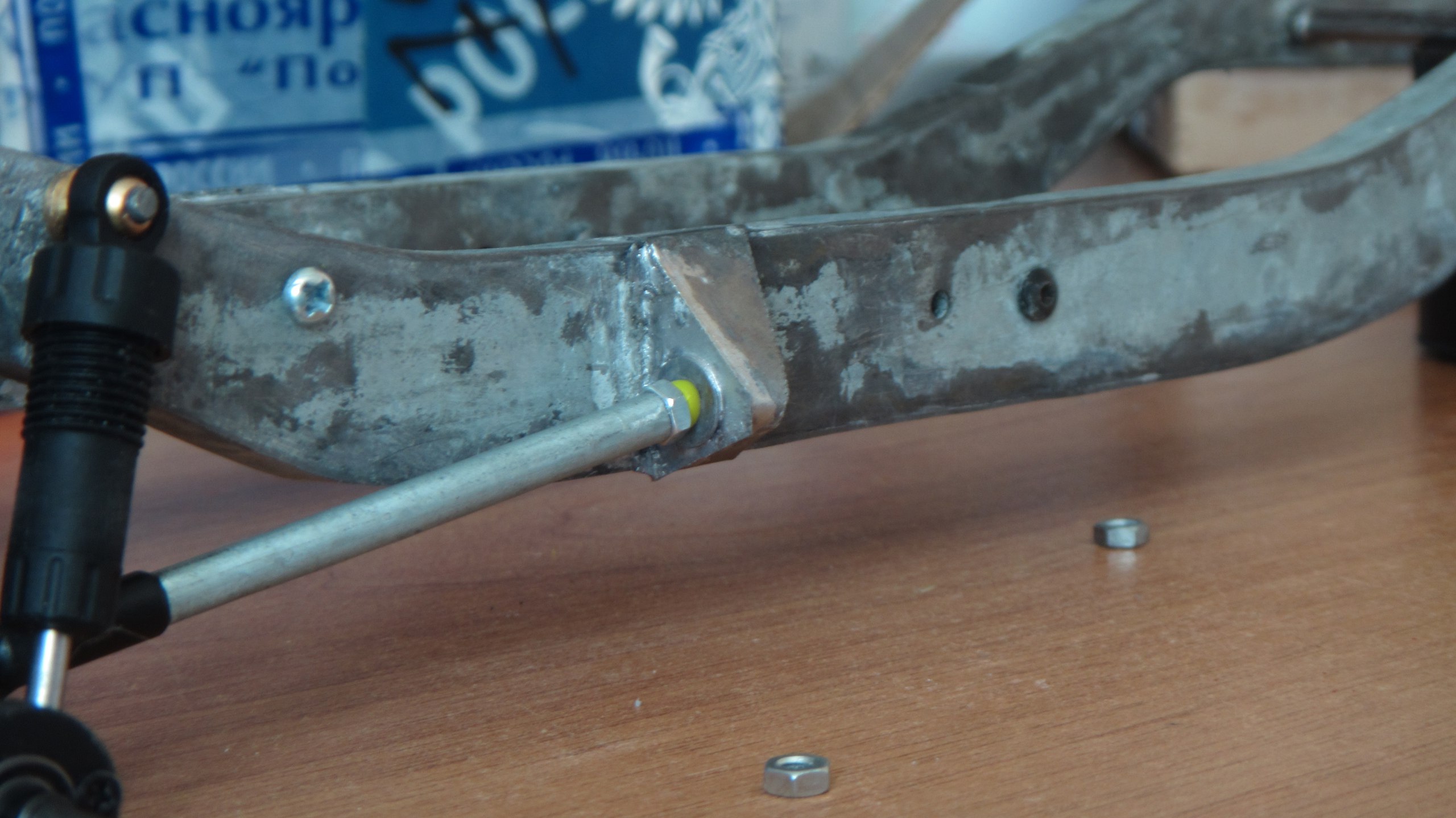

Пока ехали мосты взялся за раму. Это самая сложная для меня часть работ. Было решено паять раму по внешнему виду хоть немного похожую на оригинал. Основной материал оцинковка 1мм.
После вырезания 4х одинаковых заготовок для стенки были просверлены технологически отверстия для облегчения пайки конструкции(в распор вставлены втулочки из тормозной трубки по 8мм. Паяльник на 100вт, ортофосфорная кислота и грелка помогали мне как могли. Однако справиться с ПОС-61 было тяжело. Ну очень низкого качества этот припой. Был до него самый дешевый СПАРТАнский, он намного лучше.
После долгих мучений с припоем был приобретен какой-то американский(вроде) припой с флюсом 0.5мм и дело пошло.
Тут очень пригодились амморты что благодушно отдал мне один товарищ(Женя Привет!!!). Но как видно они очень огромные для такой компоновки. Ну это же дело поправимое:
Тут вид более завершенный.
Сайленты дают хорошую артикуляцию. Только вот их установка и замена тот еще геморрой будет. При многократной артикуляции следов износа нет, крепеж сайлента хорошо обработан и задиров не имеет. Интересно как долго они проходят в грязи??? Был вариант прокачки как у 1:1 - замена сайлентов на шары… получается громоздко и некрасиво.
Помучился с А-рычагом. (Извиняюсь за качество фото).
Наверное 4й вариант более-менее получился. Тут стремления достичь сходства с оригиналом меня совсем покинуло(((. Пусть так остаётся, работа подвески на данном этапе меня радует.
