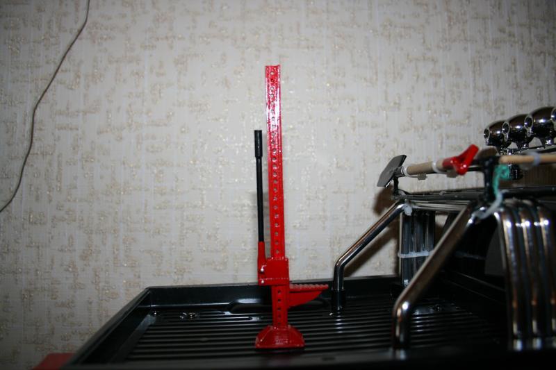

Вот сделал Джека
Вот сделал Джека
дюже пролайновский напоминает 😃
сделал Джека
тоже только муляж?
