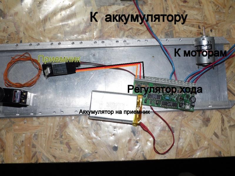

Micromotor
У каждой аппаратуры свои настройки по микшированию, можете собрать на 298 драйвере, но думаю вам легче купить уже готовый регулятор хода и поставить на микшер,
Микшер - делается на два канала вперед-назад и лево-право между собой микшируются.
Приемник под платой весит, с платы видно идут 6 проводов, 2+ 2- 2 сигнала на приемник. Это называется микшер!

Micromotor
Сделал для вас фото…
Думаю вопросы должны отпасть…
Алексей10
Micromotor:
Спасибо!
Осталось понять какой провод куда не считай основной аккумулятор и движки.
Там 4 отверстия, и у автора этого фото все заполнены ,
а ведь с приемника идёт всего 3 провода.
