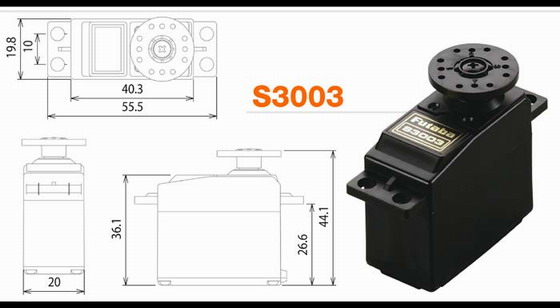

Ещё вопрос: сервы какие посоветуете? Я смотрю на futaba s3003, или имеет смысл взять что-то подороже?

S3003 отличные сервы. Oни sтоят у мня на GP Cherokee и уже 5 лет полётов. Посмотрите ешё на эти

но "нейлоновые"шестерни.сервы хорошие,но заявлено до минус 20гр.???
9004 пока не подделывали, а вот 3003 то да
www.rcmodelreviews.com/fakefutabaservos.shtml

А эти сервы подделывают? Просто ценны разнятся где-то 10$, а где-то и за 3$, внешне отличаются.
Может и потделывают, а цены отличаются потому что их комплектуют по разному. За 10 $ вы получите вполне себе хорошую серву полностью укомплектованную и даже со всеми внутренностями, а вот за 3- вероятность получить только корпус от сервы увеличиваеться до 98 %. На фото будет одно, а в посылке совсем другое. Ну не может известный бренд, пусть и произведенный в Китае, стоить за дарма. Разве что потделка или пустышка.

Зиму оригинальные сервы выдерживают даже совсем хорошо, летал правда при -15, потом замерз я, сервы нет.
