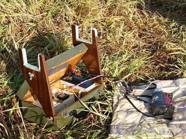

А можно ли в качестве источника питания для стартера использовать не свинцовую батарею а полимерную скажем в 3 или четыре банки и емкостью в 4 ампера?
Если цена вопроса не смущает- можно. ТОлько зимой придется батарею в кармане держать, не любит литий холода. А летом и стартер не нужен, я таскаю с собой по привычке в ящике, а завожу руками:-)
Цена вопроса очень смущает 😃 , а какие есть варианты, чтоб дешево и сердито. Кто какие аккумуляторы использует?
Не плохой вариант: аккумулятор от ИБП для компьютеров. Рубликов за 300-350 можно приобрести. Мы юзаем 12В 7А, нас устраивает 😃 .
Хватает, но зимой желательно запас по ёмкости иметь. 😉
А может кто помнит, где акам покупали? Я найти не могу… Есть автомобильный, но нет машины 😃 , а таскать такую могилу на поле- руки отвиснут.
на царицынском рынке свинцовых аккумуляторов на разную емкость как грязи !!!
цена : рублей 300-400
Не реклама!
Сегодня забирал счет по безналу в фирме ОВИМЕКС ЛТД ул. Лесная,
там АКБ 12 7Ач 228 руб. была. Тел. 251 8885
В Сокольниках на вело рынке видел много всяких мото-скутеро-мопедных АКБ, наверно можно что-нить подобрать подходящее массово-габаритно-ценовое. А как заряжать аку от UPS ? Автомобильным зарядником можно?
А обычным блоком питания 12v 1Aч можно заряжать? Аккумулятор 4.5Aч
Вот здесь radiokot.ru/circuit/power/charger/gel_akkum/ отличная зарядка для гелиевого аккумулятора , я такой собрал, работает отлично. Ещё можно лабораторным блоком питания заряжать, если есть 😃.
С уважением, Том.
у меня 4,5 А ,
хватает на целый день полетов
У меня 7 А, уже месяц летаю.
