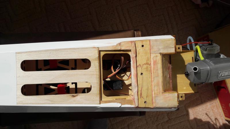

У нас в яке две продольные рейки, они и ломаются если что. В экстре так?
В экстре фанера с вырезами и к ней приклеена площадка, тоже кусок фанеры. Завтра сфоткаю.
Как результат выломало место крепления шасси. Все остальное целое. Склеил за 30 минут
Это очень не плохое конструктивное решение данной модели.ломай-не хочу.
Как и обещал, фото:
Склеил, прошлифовал и покрыл лаком. Сохнет на балконе.

Да все супер, жду фанеру 2мм, что бы подклеить площадку под стойку шасси. Все остальное целое. Очень продуманая и качественная сборка
