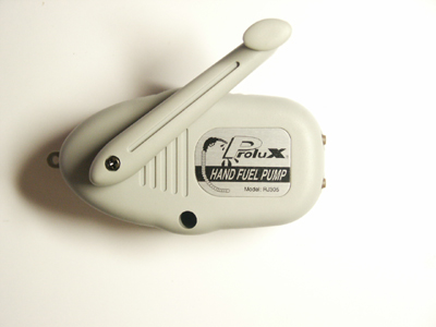

Хотя я плюнул на все это и качаю ручной модельной помпой… ляпота ни тебе аккумулятора ни тебе выключателей разных, проводов - абсолютно энергонезависимая 😃
