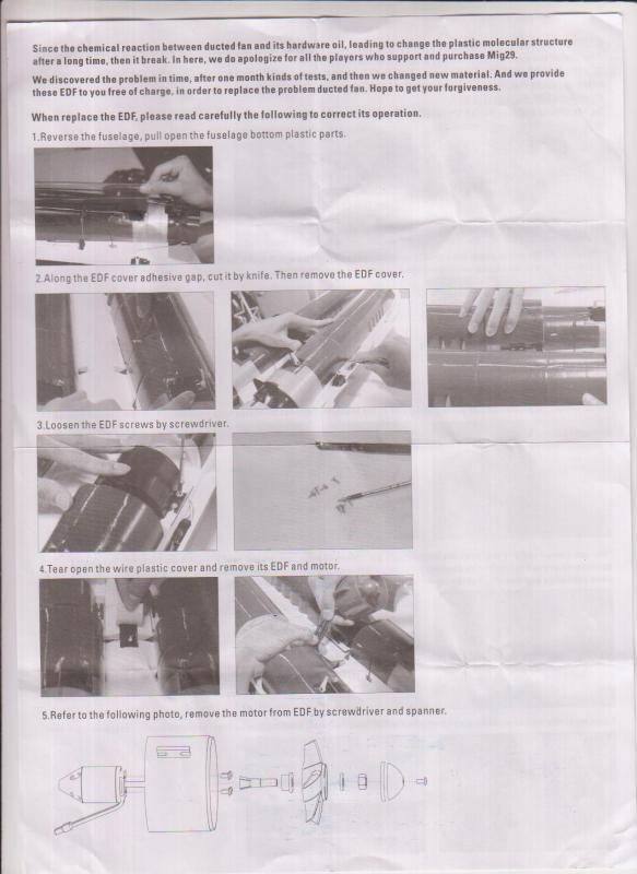

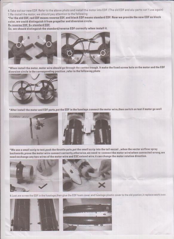

как снимать их с модели? Они глубоко в колодце гандолы.
резать лючок наверно придётся… пенопласт же
tea
flaaanker:
Да, в коробке с ЗП корпусов импеллеров есть четкая инструкция с фото. Снять салазку, прорезать ножом, открутить крепления импеллера и снять его. Завтра выложу скан.
tea
Все довольно легко меняется. Видимые отличия (кроме буковок, обозначающих направление вращения) только в материале полукруглой крышечки, закрывающей гайку цанги. Родная из пластмассы и более легкая. В запасных комплектах будто металл и более тяжелая.
