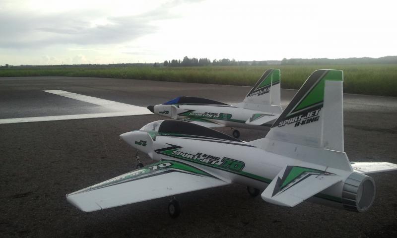

Похож на sport jet 70… зачем резинка, с руки должен просто улететь с небольшим броском.
Да похож только воздухо заборники скруглённые
все эти модели производные от Parkzone Habu.

Да, и у Вас не спорт джет, а кобра.
Всего их 5. Хабу - это прородитель, хабу-2 - тот же Хабу но с ретрактами, а далее китайские спорт джет и кобра, ну и австралийский метеор.
