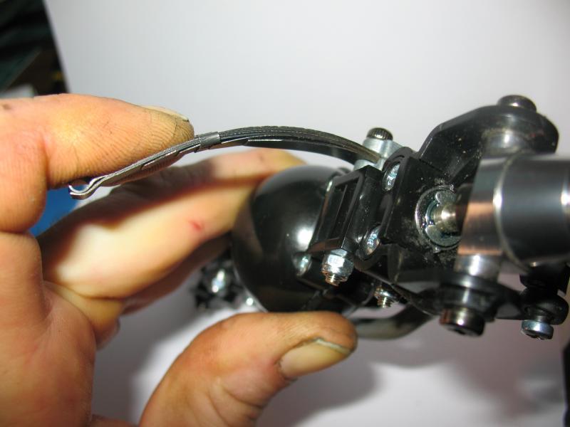

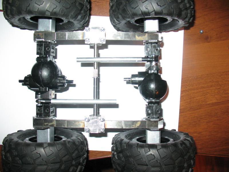

вопрос по рессорам. нарезал пружину от будильника согнул уши. как ичем просверлить отверстия? как выровнять изгиб листов,чтобы были одинаковые?
А фото можно посмотреть,чтобы что-то посоветовать,а то так тяжело думать(мне по крайней мере).
1Вариант руками прогнуть
2Вариант сделать форму и на ночь в ней оставить
… чем просверлить отверстия? как выровнять изгиб листов,чтобы были одинаковые?
Я нарезал рессоры из стальной ленты, которой стягивают европалеты. Материал легко режется ножницами по металу и сверлится без проблем. Легко гнется руками.

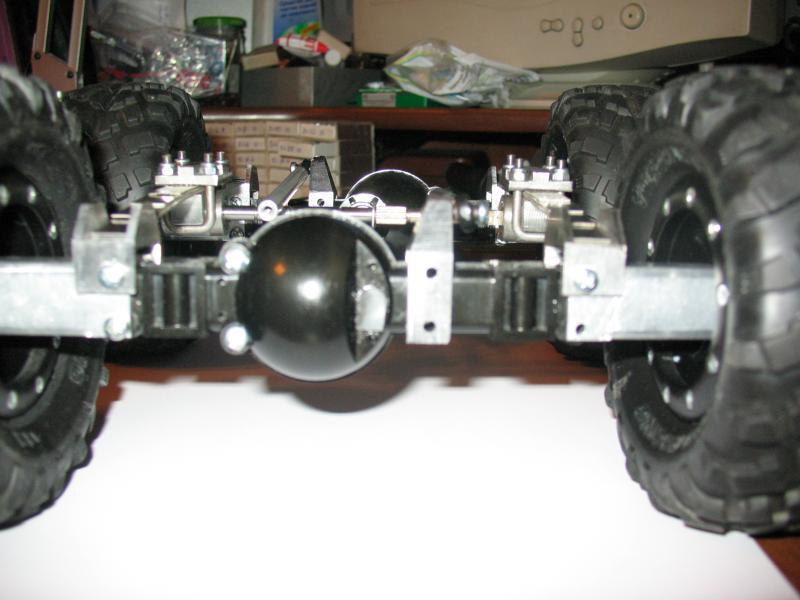

у меня вес авто большой. поэтому лента не пойдет,или надо листов 15. сейчас по семь листов. завтра просверлю отверстия(после отпускания сверлиться нормально) и закалю в форме с нужным изгибом через масло в воду.на фото верхняя рессора отпускалась по листу а нижняя пакетом. нужно будет сделать стремянки рессор чтобы не выламовола коренной и п

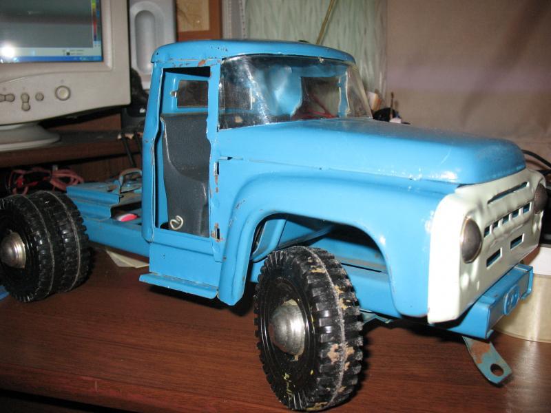

а вот и первый крюк для этого зила готов…)))
осталось только получить одобрение автора проекта для изготовления второго крюка…)))
