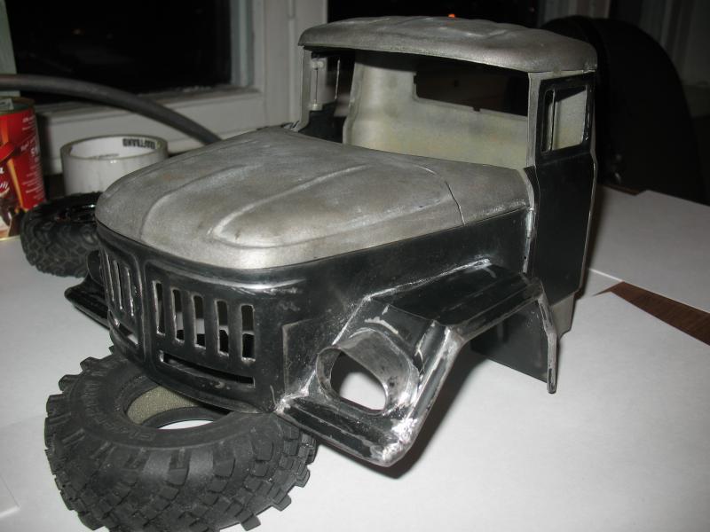

Еще один ЗИЛ 130 на базе советской игрушки.
На сей раз задача достигнуть среднего уровня внешней копийности.
Сделать ratCar. Так называемый автомобиль-крысу. Крысами называют собраные из хлама мотоциклы и машины.
Эдакий посапокалипстический дизельпанк. Но не в этом дело. Я всего лишь не стану его красить.
Оставлю как есть ржавым, а может еще злее сделаю. Планируется делать сдвоенные задние колеса, но на рессорах ли пока не знаю.
Еще все таки полноприводный. Но не в коем случае не завышенный и с резиной похожей на оригинал.
Кроме того планируется поставить серву на подъем кузова. Самосвал же ш. Так же хочу чтобы он был тяжелый и на мягкой подвеске.
Тогда будет интересно двигаться и эффектней выглядеть. Это не вездеход. Грунтовая дорога, песочница, газон.
Опыыта вообще нет. Тоесть все что знаю - почерпнул из форумов. В руках ниче подобного пока не держал.
Колеса буду использовать эти. Они как нельзя лучше соответствуют масштабу. Широковаты дааа, зато по внешнему диаметру тютилька в тютильку. Внутренний диаметр маловат…

А что там от исходника-то останется? И какая цель? говны месить или что? С Тамиями кататься не подойдёт (он крупнее, 12 масштаб), да и колёса нужны тогда не трофийные, а дорожные.
Кстати, на фото в 1 сообщении - ранняя машина 70-х годов выпуска, редкость уже.

Вообще-то он и так весит 4500 с кузовом…
Задача достигнуть среднего уровня внешней копийности.
Оставлю как есть ржавым. Планируется делать сдвоенные задние колеса, но на рессорах ли пока не знаю.
Кроме того планируется поставить серву на подъем кузова. Так же хочу чтобы он был тяжелый и на мягкой подвеске. Это не вездеход. Грунтовая дорога, песочница, газон. На самом деле цель - просто оживить то что есть. Что бы было интересно с этим играть. Минимально изменив внешний вид.
Кстати масштаб этой игрушки 1/11. Очень странный не туда не сюда…
