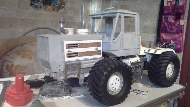

Продолжаем доводить до конца сделал амортизаторы
В ближайшее времы надеюсь закончить
Слушай, либо я не внимателен либо в теме нуту поста про мотор ходовки???
Можно ли фото механизма поворота? Тоесть как там тянет тросики или что там?
пост номер 23 механизм поворота мотор редуктор от стеклоподъемника вазовский или газовский не помню. На ходовой стоит мотор с 2х скоростным редуктором от шурика бош кажется коробка раздатка от саважика двс, мосты, редуктора тоже от него.

Доделывая мелочевку и готовлюсь к покраске
А как же тест сначала??? Ато вдруг, что то не так и много переделывать!
Тест уже пройден
наверно пора красить вроде так все готова останется только застеклить и руль с сиденьями поставить

Забрал трактор из покрасочного цеха и был удивлен маляры опять обнюхались ацетона и сгустили краски. Цвет планировался как колпак в низу на фото,а получилось вот так
видео потом будет когда полное испытание будет в конце августа если еще разберусь как его сюда пропихнуть 😁 Ну а пока надо гнать к стекольщику.

Вот сделал отвал, сиденья и руль

Добрый вечер сегодня меня постигла неудача накрылся регулятор блин и это в первый день отпуска планировал на снимать видео. Но первыми результатом я доволен загнал его в большую песочницу думал будет буксовать,а нет лезит как танк и отвалом двигает на ура вот наверно и регуль сгорел нагрузил я его сильно резко. Да и регуль китайская дишевка была

а на регуле экономить не стоит, с такими лаплями на него приходиться огромная нагрузка, плюс в редукторах шуруповертов стоят не самые качественные моторы с более низким кпд чем “модельные” коллекторники, ну и втыкать пониженную если планируется что то кроме езды по ровной твердой поверхности
Вот смудрил из двух концевиков аля регулятор. Зря пер его в деревню что ли
