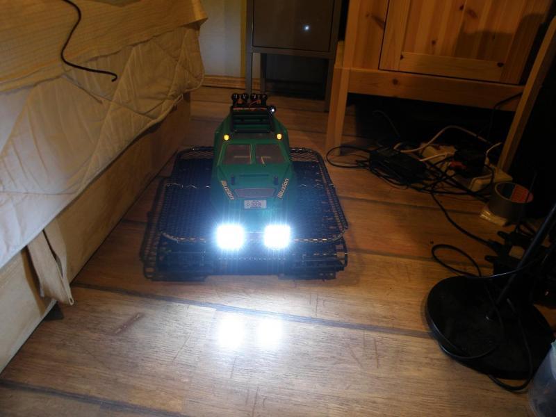

Мощный свет уже почти готов
А почему не поставить липольки, у меня на 3х банках будь здоров ездит. А для света гидриды.
мой гоняет на вазелине и 3-х банках будь здоров. батарея разместилась в задней часть над сервой. новака снял, поставил вазелин. новак слишком мощный и тяжёлый для этой шаськи. свет пока не делал, но в планах поставить прожекторы из зажигалок с фонариком, дёшево и сердито и корпуса подходящие. питатся будет от ходового акка я думаю.
примерно так…
