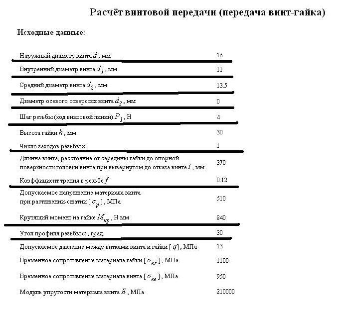

считал по ссылке php-gears.ru/?page=/acc/12 (может есть другие расчеты)
подставил параметры (подчеркнул) для винта 16 шаг 4
rcopen.com/files/4948557799707300770d95da
rcopen.com/files/4948557799707300770d9be1
считал для ДШИ 200-3 (0,84 Н/м)
получил усилие Q = 561.88Н если умножить на КПД передачи 0,43
то получим 241,61Н это сила 24,64 кг. если через ремень 1:2
вполне хватит для “Z” каретки
(на форуме говорили про усилие реза около 10 kг)
