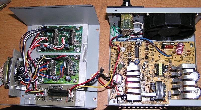

А я воспользовался старым корпусом от ПК:

Не знаю, спас от сдачи в чермет.

А что это у вас за интересные драйвера с ЖК-экранчиками?
А что это у вас за интересные драйвера с ЖК-экранчиками?[/QUOTE]
Эт драйвера сделаны в Харьковском МКТ.

Извиняюсь немного не в тему вопрос существует ли инфа по подключению таких же драйверов как в твоем корпусе? Подключению к ним двигателей и подключению к компьтеру? Можешь поделится? И еще вопрос, что за плата на фото ниже я ее обвел красным. Заранее спасибо за ответ.
Такой плотный монтаж не создаст проблем летом? В виде сильного нагрева.
Вообще драйвера сами по себе вне корпуса не грелись (да и у БП ничего не грелось особо), но именно из-за плотного монтажа минут через 40-50 драйвера уже горячие (рука терпит). Хотел вентилятор сразу как-то уместить, но не хватило места. Теперь придется где-то сбоку прямо на корпус лепить. Но пока больше другая проблема беспокоит: от наводок от транса аж на мониторе полосы появляются -) Думал, сам корпус послужит экранированием, но если и помогает, то совсем чуть-чуть. В общем, подальше от монитора ставить приходится.
