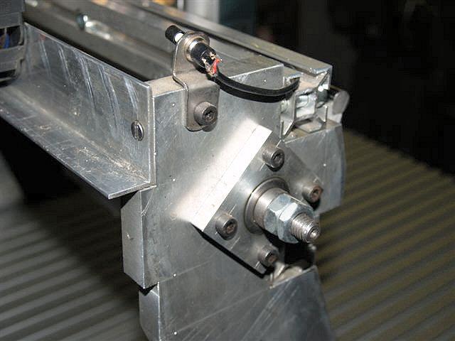

Доброго времени! Подскажите где купить ролики? Фотографию прилагаю

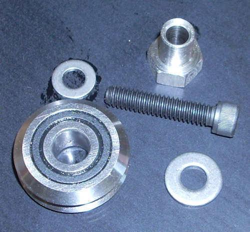

Ну, что касается написанного бумага все стерпит…впрочем нашел Yitong на e-bay. По мимо роликов должны быть еще и втулки (иначе при зажиме подшипник будет клинить). На www.pbclinear.com/V-Guide-Wheel-Roller-Bearings об этом ни гу-гу…
Ничего не клинит и втулок не нать.
Нашли и слава Богу!
grafix
Клинить будет ОБЯЗАТЕЛЬНО т.к. резьба на винтах косая (у любой резьбы будь то метрическая или дюймовая) втулка на фото справа вверху.
Baha
резьба косая, отверстие прямая. Через шайбу ничего не клинит.
grafix
Baha:
Ну только если вот так…тут шайба толстая и отверстие если будет точное…с обычной шайбой как то сомнительно. Тем более для колеса (ролика качения) на подшипнике при затяжке обойму зажмет ведь. Впрочем надо купить и попробовать.
