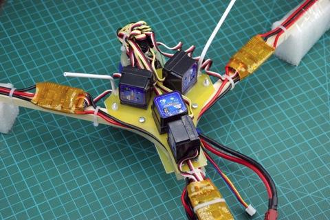

flank
собрали на гирах НК401
включили держа в руках
что то не понятно, изредка бывает один из моторчиков резко даст полный газ на несколько секунд
на гирах крутилки все поставил делэй - 0, лимит - 100, что то не особо похоже что стабилизирутеся в горизонте, отклоняешь в сторону а обороты иногда прибавит чтобы выровняться а иногда не прибавляет
трогаю гиры пальцем - есть вибрация на них, хотя стоят на поролоне все
влияет ли что все гиры стоят на своей боковине чуть под углом?

leprud
flank:
На канале настройки - какой сигнал с приемника? Надеюсь, подключен он вообще?
Prikupets
leprud:
Если не подключен - гиры в Heading Hold, т.е. должны *почти* ожидаемо работать. Скорее всего гиры не той стороной поставлены. Фотку приаттачте!

flank
leprud:
какой канал настройки? желтый провод с гиры? нет, не подключал, у всех гир висят в воздухе
Prikupets:
ПОставил вот как на этой фотке
rcopen.com/files/4d381dd799707300770b8b97
добавил свое фото
реверс включен только для левого мотора
leprud
flank:
Так делать нельзя 😦 Это же канал настройки чувствительности, он же - выбора режима работы!
flank:
Реверсы еще смотреть надо…
