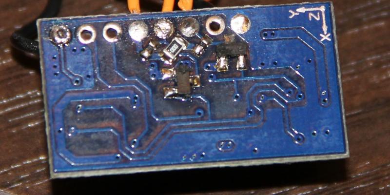

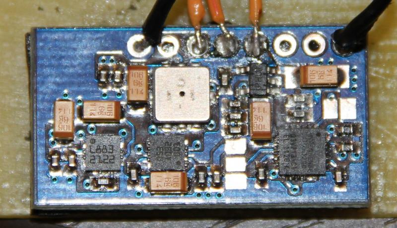

    для работы следует запаять две перемычки возле itg3200 rcopen.com/files/4ec136889970730077c6813a
    внешний вид
    rcopen.com/files/4ec110d49970730077c65e92
    rcopen.com/files/4ec110d49970730077c6644c

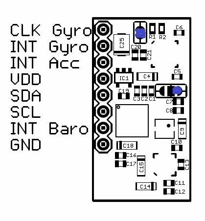

  2. gapey.narod2.ru
    на борту имеет HMC5883L BMA180 BMP085 ITG3200(или 3205 на выбор)
    имеет 2 версии на 5 или 3в
    можно купить отдельно плату и собрать самостоятельно. если брать itg-3205 из wmp то можно съэкономить. можно ставить не все датчики.
    из минусов сложность достать некоторые компоненты для самостоятельной сборки. сборка и перемычки согласно фото с сайта, проблем не доставит.
    отсутствует маркировка как располагать. (стрелочка вперед)

два дня протрахался с платой от gapey.narod2.ru
первая проблема - кривые руки и отсутствие опыта. пропаять микросхемы удалось только с 3го раза.
вторая проблема адреса. бедный аксель замучал паяльником пока сообразил попробовать другой адрес.
итого конфиг для multiwii
#define ITG3200
#define ITG3200_ADDRESS 0xD0
#define BMA180
#define BMA180_ADDRESS 0x80
