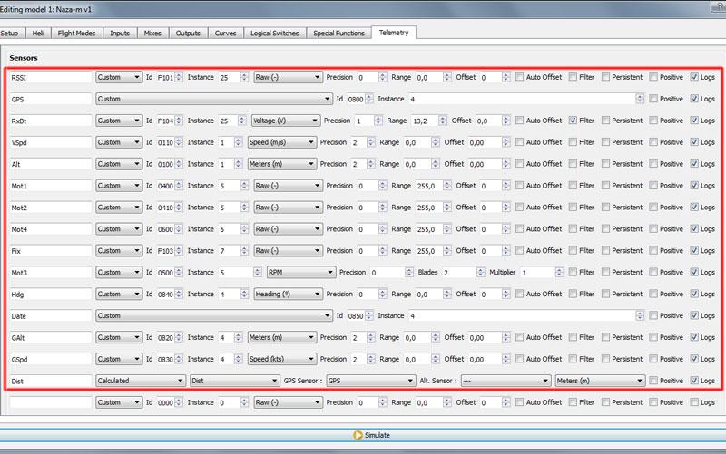

У меня вообще не отображается датчик который должен отображать напряжение.
В 2,1, как я понимаю надо делать так: создаешь виртуальный датчик calculated | cell, а дальше в cell sensor выбираешь источник. Но у меня в источниках пусто.
А в 2,0 в параметрах cell и cells показывают только range который задал.
Вот такие датчики у меня выводятся:
В naza2frsky все работает, правда там делал напряжение всего акка.

ну раз датчик не видно, получается что ардуино либо НЕ шлет данные в смарт порт, либо шлет в неправильном формате. Учитывая что “в naza2frsky все работает” осталась мелочь - определить что в скетче для АРМ не правильно, сравнив оба скетча 😉
Morfey
alezz:
Ардуина данные шлет, проверял, а вот почему она не шлет именно напряжение, понят не смог, ибо знаний по этому вопросу ноль.
