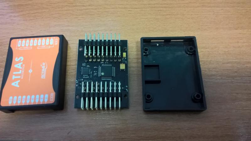

Приехало ко мне сие чудо…)
На назу похож только наклейкой, сама коробочка другая по форме и размерам… Ну и внутри совсем не наза, больше напоминает одну из фишек или бюджетный QQSuper.
Мозг F103 IMU MPU6050 распаян прямо на плате. Скорее всего потребует виброразвязки.
Барометр снизу, заклеен поролончиком и помещается в специальный отсек на корпусе…
Модуль ЖПС/компаса: Стандартный для того времени NEO6M и L883, антенна 20х20х4
Но есть и ложка меда, в разъем уходят стандартный UART и I2C, так что будет работать любой современный, тот же BN-880…
Проверки и тесты будут позже…)
