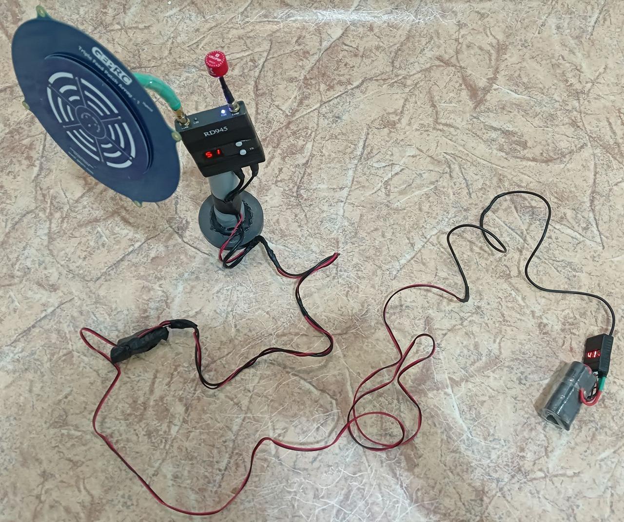

у меня иначе, на приемник Skyzone RD945 устанавливаю большой патч и лолипопку, к нему подклюен мини передатчик на 25мВт с сосиькой и на шлеме сосиська, шлем принимает сигнал не с коптера, а с минипередатчика, приемник устанавливаю на крышу авто, а сам если зима сижу в машине, летом стою или сижу рядом, единственное неудобство в полете особо антенну не покрутишь, зато без разницы куда направлен шлем, головой крутить не нужно 😃

у меня на передаче ечайн нано 400 мВт с лолипоп 2, четвертая лолипопка чуть тоньше и имеет более слабый корпус. Патч именно такой, но с ним сейчас не летаю, если дальше 4 км лечу ставлю патч 150 мм(угол обзора градусов 50-60, если около себя то маленький трипл патч(угол обзора градусов 100-110). С самодельным репиттером вообще нет проблем, картинка супер и без помех, на коптере канал R1, на шлем передаю на R6, друг другу не мешают совсем, подключаю аккум 3s и через бек на 5 вольт идет питание на его передатчик. Шлем ечайн 800dm, от машины иногда отхожу метров на 50.
Забыл добавить, передача звука ухудшается проходя через два передатчика, он есть но с шумами(идет по видеотракту).
Как подключено? Через проходной конденсатор или напрямую, вход>выход?
5.8 > 5.8?
Каналы не перебиваются?
Дальность уверенного приёма с модели какова?
Как подключено?
Напрямую, выход приемника ко входу передатчика, между ними расстояние сантиметров 50, до батареи провод метра 2,5. И приемник и передатчик оба 5.8.Каналы не перебиваются, я дальше 6,5 км пока не летал, но прием хороший. Для зимы делал, а в итоге постоянно использую, зимой так вообще кайф, сижу в теплом авто и без помех полет проходит.
Снизу магнит, чтобы с машины ветром не сдувало.
