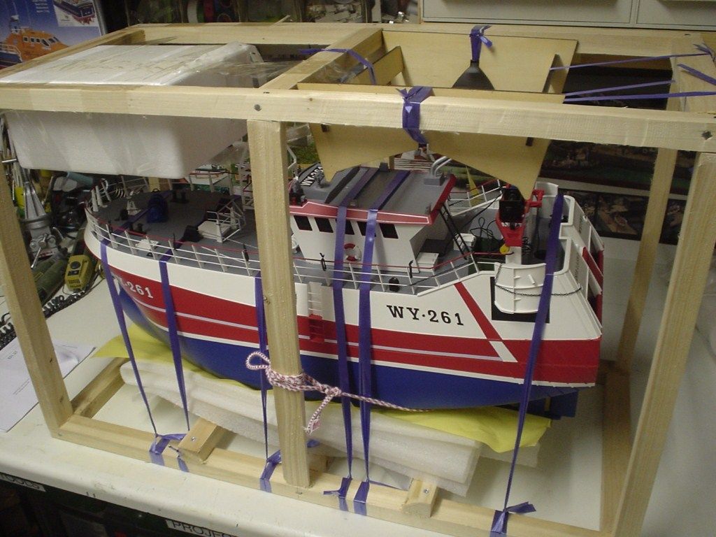

ну и случайно по поводу коробки:
www.modelboats.co.uk/…/album l our lass 001.jpg
www.modelboats.co.uk/…/album l our lass 016.jpg

мореход
Ответ по поводу коробки: это упаковка для отправки заказчику по почте, а не контейнер для “ежедневной” переноски до водоёма. Такой контейнер сейчас заканчиваю собирать, фото выложу позже. Получается довольно большим, с трудом можно поместить на заднее сиденье. По якорю придется остановиться на типе Холла.

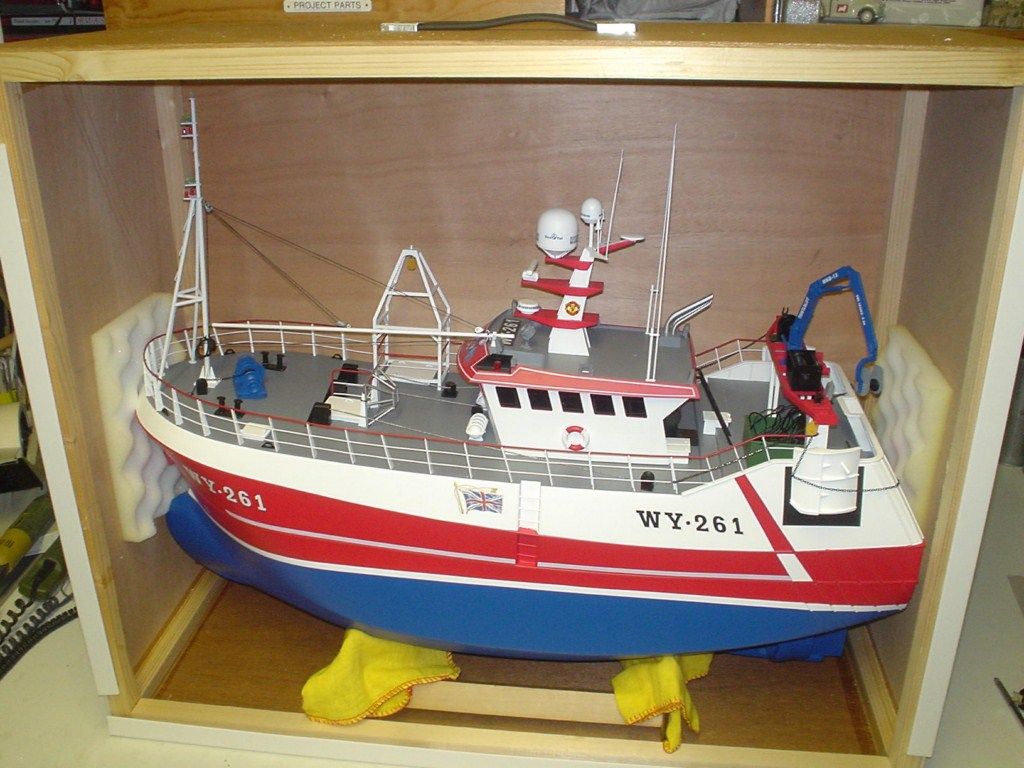

мореход
Контейнер закончил красить, осталось установить ручки и поролоновые проставки (кильблоки), Закончил мелочевку на траулере к выходным всё это совмещу вместе и надо на ВОДУ, на ходовые. Фото вместе и порознь выложу в выходные. Если получится, надо доехать в акваторию КОМАНДОРА.
мореход
Сегодня наконец собрал всё вместе, можно и на ходовые, но погода!!!
Сделал несколько снимков траулера на лоджии, На одном снимке баласт - вес 9 кГ. Устанавливать надо перед спуском на воду, с ним судно очень тяжелое
Контейнер сделал из фанеры 3мм и реек. Вес его получился за 6 кГ и когда туда ставишь модель…
В машину на заднее сиденье впритирку можно запихнуть, в крайнем случае на машине жены - там поместится.
