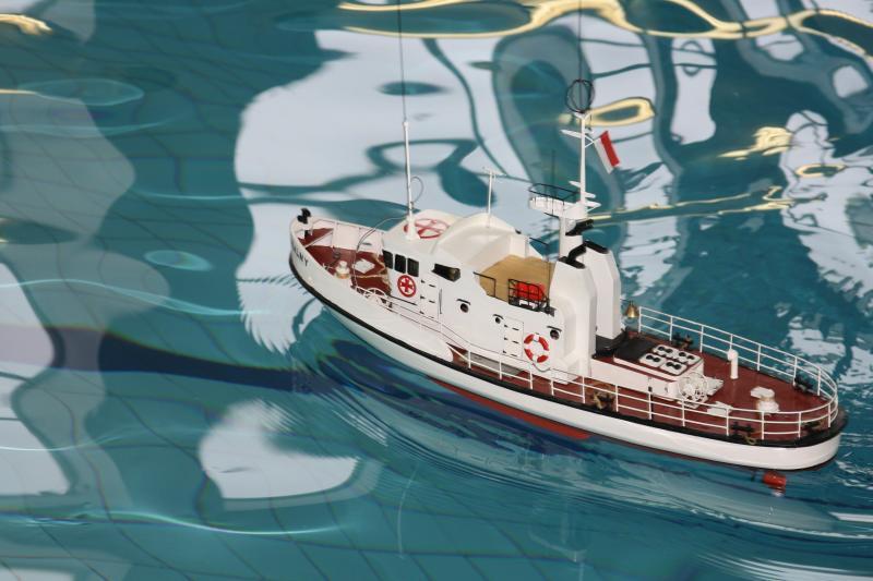

Почти построил, скоро буду испытывать.
Корпус из стеклоткани по позитивной технологии (болванка из пенопласта)
Палуба, надстройка из фанеры легкой 2 мм.
Два двигателя с самодельными редукторами от танка 1:16, контроллер и аппа тоже от него. Вперед, назад, повороты на ходу и раздрай. Иммитация работы дизеля.
Модель -полукопия, так что особой точности в деталировке небудет.
Первое фото не мое.
