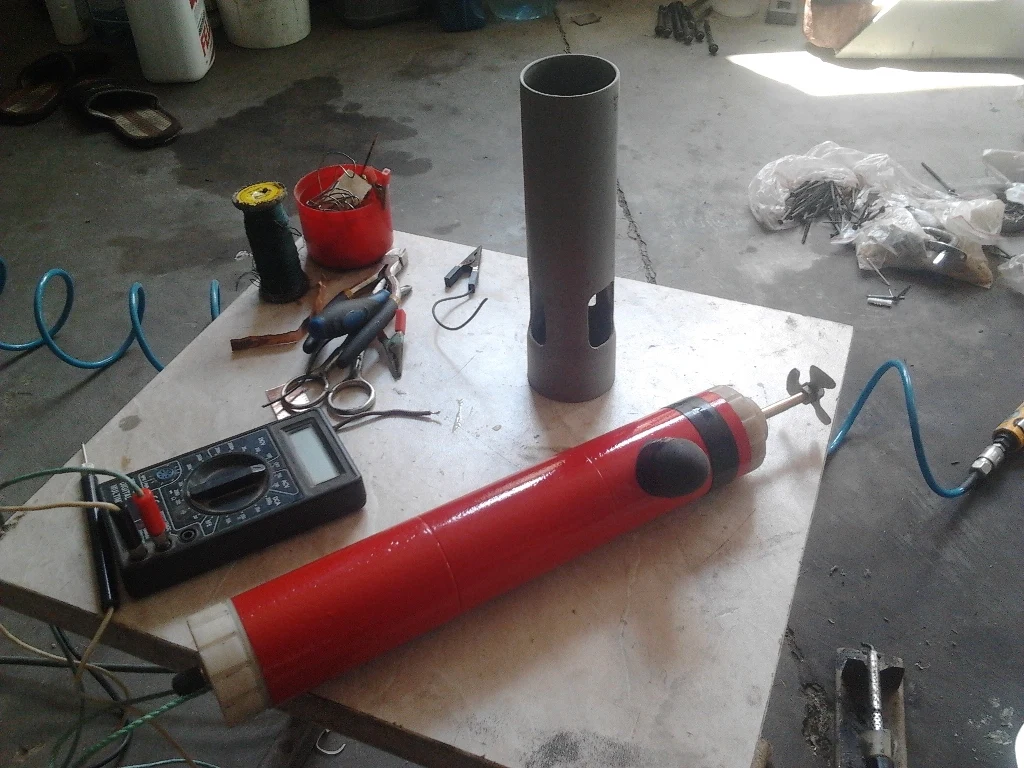

делали мы самодельные устройства. мотор от шуруповерта. обычный винт от модели какой попадется. все это не представлялось сложным кроме герметизации. винт крутиться в трубе-футляре и как водомет создает поток .
вот типа этого:
сейчас решил купить корпус “заводской”, защищенный от протечек. и хочу подобрать все по уму т.к. винты действительно разные.
