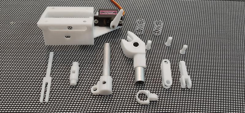

Вообщем не значительно освоив программу Солидворкс был отрисован и напечатан основной ретракт. К стати принтер использую не дорогой Ендер3про, но мои запросы удовлетворяем на все сто.
Напечатано 13 деталей, качалка для сервы увеличена по длине на 7 мм и так же напечатана, так как длина той что в наборе не позволяет двигать кулак ретракта в крайние точки.
Можно было конечно использовать дешевые китайские, но ход китайский ретрактов ограничен 90 градусами (еще раз повторю дешевых), здесь же стойка отклоняется на 102 градуса, что мне необходимо, чтобы далеко не уходить от копийности.
На последней фотке крепление для ретракта, чтобы была возможность при необходимости провести ремонт либо модернизацию. Сама же площадка к чему крепится ретракт будет держатся на алюминиевых трубках 8мм, которые используется в качестве лонжерона.
Примерка. Есть один минус, у оригинала нижняя часть мотогондоллы на уровне с фюзеляжем, у меня же что то не выходит, посмотрю что можно переделать, но тогда ретракт будет не съёмным что очень плохо. Что то произойдёт и всю консоль крыла в корзину
Красивые детальки получились. Металлические части вставляются при сборке или деталь печатается вместе со втулкой(кулак поворотный к
примеру) ?
Одно маленькое замечание. При наезде колесом на препятствие есть вероятность поломки качалки сервы или штока(нет фиксации, запирания узла в выпущенном положении). Может посмотреть в сторону винтовой пары как в классическом варианте ретракта?
Металлические детали вставляются отдельно. Кулак стойки фиксируется в крайних положениях бабышкой которая его перемещает. Бабышка ложится на горизонтальный выступ на кулаке в каждом из направлений. Так что нагрузки на серву никакой нет. Так же в выпущенном положении кулак упирается в основание ретракта что не даст стойки переместится назад
На самом деле конструкция очень простая.
Они-ж у него вперёд убираются. Тогда всё верно. Недосмотрел.
