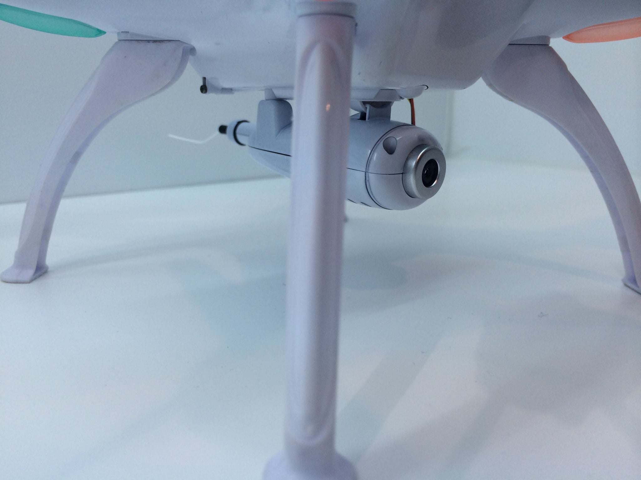

По поводу камеры: если на видео появляется “желе” - то есть некоторые участки изображения как-бы “плавают” - дело в вибрации. Камера считывает видеоданные с матрицы построчно, и так как частота вибрации квадрика больше частоты кадров, за время считывания кадра камера может несколько раз поменять свое положение.
На этой Симе довольно таки легкие винты, поэтому вибрация не сильная, но со временем, когда винты коцаются, царапаются, стираются о бетон и асфальт… дисбаланс возрастает заметно. Приходится менять поврежденные винты или балансировать их с помощью наждачки.

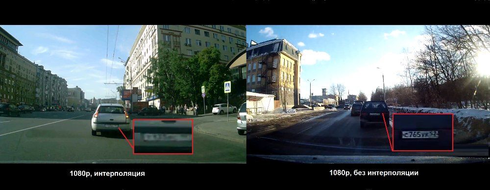

Но даже на квадрике с неработающими винтами качество съемки камеры оставляет желать лучшего. Есть реальный HD, а есть эмуляция HD методом интерполяции. Это когда реальное изображение с меньшим разрешением “растягивается” до большего размера программными средствами.
Впрочем, чудеса случаются редко, и от камеры за около 15-20 баксов ожидать реальный HD…
