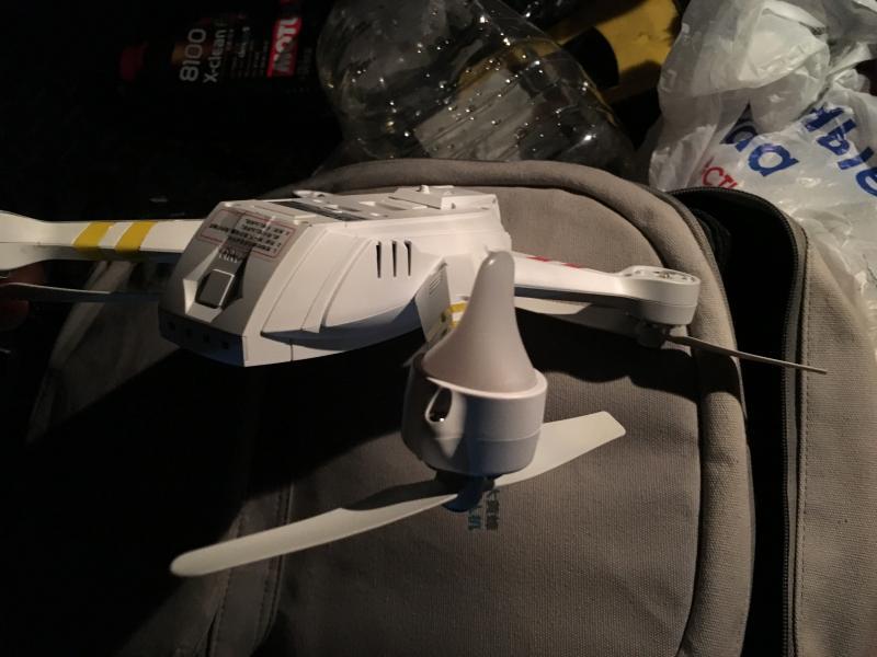

Тёмы4
Ребят, подскажите, в Спорт-режиме на сколько хватает аккума при температуре 4-7 тепла? у меня просаживается минуты за 4 и просится домой сразу, хотя на аккуме горит 3 индикатора, а напряжение проседает до 11.20.
Вот вчера на расстоянии 300-400метров, резко захотел приземлиться над домами, переключил мод на нормальный(точку взлёта знал), но возвращаться и слушаться аппы не захотел. Искал его минут 20, в итоге улетел в противоположную сторону от домов и сел на гаражи: 3 колпачка от светодиодов(шасси) потерялись, хз куда, на гараже не нашел.
rcopen.com/files/58d2d2fd9970730077a7ebcb
rcopen.com/files/58d2d32c9970730077a7f1a5
