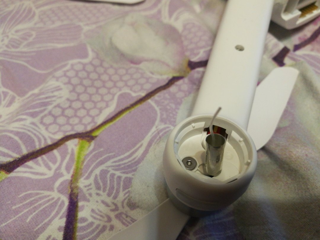

Рамзес888, добрый день! У вас не сохранились штатные антенны от А3, размер гильзы, на 5,7ГГц антенне не подскажете?
Я ее точно измерить не смог, т.к. была жестко закреплена. А квадрик не мой.
Кстати, насчет антенны 2,4ГГц. Гильза там с вероятностью 95% не от балды была так припаяна. Еле нагуглил, но похоже ее выполнили в формате sperrtopfantenne, чтобы вписаться в габарит.
Просто размеры уса и гильзы никак не вписываются в стандартный полуволновой рукавный диполь.
Антенна на 5,8 стояла обычная диполька с размерами уса 10-11мм и таким же размером гильза.
Ус там по моим замерам 12мм(по расчетам 12,05 для 5,8ГГц). А гильзу вот измерить не смог, по расчетам должна быть, 10,6мм.
Владельцам, в этих антеннах слабое место, если сборщик недачно запихнул ножку, то мнет-гнет усы, что портит прием.
В моем случае на 5,8 было нормально, небольшой наклон уса относительно гильзы не очень страшен. А вот на 2,4 ус скрючило пополам, на 100м отлетал и потеря с возвратом домой хотя видео продолжало показывать…
Если кто не боится залезть в эти ножки, и не устраивает дальность, рекомендую заглянуть проверить, аккуратно выравнять усы, и потом аккуратно одеть ножку, снять проверить не загибает ли, и собрать по боевому. Там же потом на 150метров отлетал, и “две палочки”.
Даже если выровнять ус, то обратно при надевании ножки он погреться. В таком случае я делал по другому: просверлил тонкое отверстие в самой пятке на ножке и туда вставил ус антенны, целых 5мм примерно добавилось…
