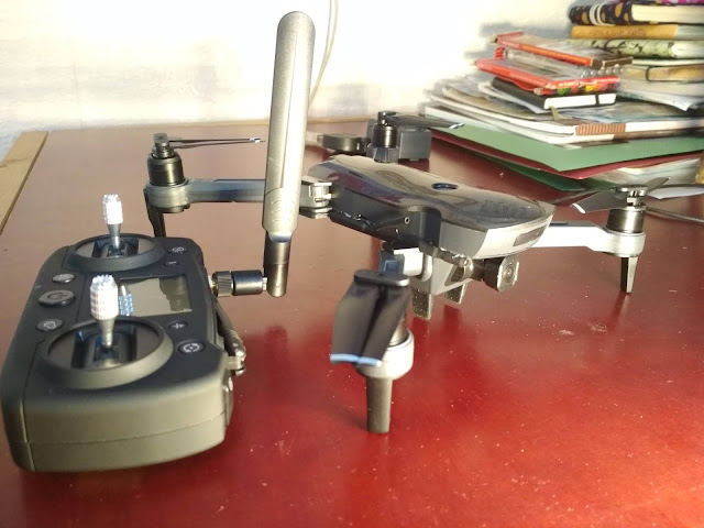

САМОЕ простое поменять антенку как делали уже сдесь на форуме но только нужно патч антенку (направленую) ОНА плоская чемто на “ложку похожая) она работает только в узком секторе дальность будет дальше но если дрон улетит в сторону за этот сектор то может быть потеря связи.
Для сравнения если обычная антена на 2,4 от роутера даст вам например дальность до 400м то направленная может увеличить в два раза!!!
ОНИ на АЛИ есть 6-7 долларов стоят
Да, еще, если делаете сьемную антену (как некоторые на этом форуме) ищите на Али именно на 2,4 от роутера ( там продаются и есть на 5,8 антенки но это больше для видео сигнала не перепутайте***)
Дальность управления с пульта может быть до 600 и более метров!!
ТЕПЕРЬ ВТОРОЙ ВАРИАНТ,
Это усилитель БУСТЕР” для домашней сети они мощностью от 500 до 1 вата и даже 2 ватные.
Вам хватит 500-1 ватного. улетит до 2км!!!
В комплекте тоже все есть !!!
Как установить?
Вот здесь ребята сделали на свои пульты от роутера антенки на 2,4, так вот , вам нужно также сделать , но на антенный разьем не антенку укрепите а переходник бустера. А на бустере своя антена.
Выглядит это так на антеное внешнее гнездо вашего пульта накручиваете удлинитель-переходник(из комплекта) и соединяете с бустером. , а на бустере своя антенка на 2,4.
Надо площадку делать оргстекло или пластик. на котором и пульт ваш и бустер.
кроме того нужно еще отдельно питание этого бустера.12в от любого ака.
Выглядит это будет так
Квдрат пластика 20см на 20см на нем внизу пульт ваш, а чуть сверху бустер и дополнительный ак для его питания . ВСе это можно укрепить пластиковыми хомутами*- ну и шнурок на шею все это держать.
(комплект бустера с антенкой стоит в пределах 30-40 долл._ и тоже на али.)
В этом случае дальность управления гарантированно будет более 1,5 км!! при прямой видимости.
КАКОЙ ВАРИАНТ ИСПОЛЬЗОВАТЬ РЕШАЙТЕ САМИ.
Я бы на вашем месте ДЛЯ УВЕЛИЧЕНИЯ дальности ВИДЕО использовал как и я -7 граммовую камеру с антенкой!!!
А для увеличения дальности УПРАВЛЕНИЯ КОПТЕРОМ- СДЕлать внешнюю антену на пульте, на 2,4 от роутера, но еще прикупил ПАТЧ" антенку за 7 баксов -направленную. и проверил если дальность устраивает то Бустер не надо.
А ЕСЛИ идете дальше…то однозначно БУСТЕР за 40 баксов) Иначе дальность управления ничем не увеличите.
Как установить?

Я так думаю что 350 это обрыв связи а не забор…
Для начала нужно проверить антенки их положение.
А Кто знает как родная антенка расположена в корпусе пульта? В каком положении парально передней стенки корпуса там где бутафорские) или направлена торцом на коптер? Это очень важно?
Для начала пока не будем покупать новые антенки а попробуем разобраться со своими Тем более предплагаю что антенки в коптере расположены в положение (лишь бы не торчали и не мешали)
ОБЩЕЕ правило передающая и принимающие антеки должны быт паралельны!!!
Если в пульте вертикально , то и на модели тоже надо стпвить вертикально (бублик" сигнала равномерно распространяется во все строноы в горизонтальной плоскости…В этом случае дальность должна быть больше.
А если антенка пульта горизонтально расположенна тогда " бублик" сигнала распространяется по высоте…
Все дальнолеты ставят антенки на модели (обе в такое положение V)
И у меня на самоле тоже так же. летаю на 3 км.
Те кто уже заменил н антенки от роутера внешнюю на пульте сделал рекомендую на коптере поставить родные у коптера так V
А если еще не меняли ,Важно посмотреть как внутри пульта родная.
ЕСЛИ торцом к коптеру-то очень плохо!!! может быть обрыв связи
Желательно расположить родную паралельно передней стенки корпуса пульта там где бутафорские.,
В это случее надо родные из коптера не обе под резинки (как у кого то здесь на фото)
А одну под резинку вдоль корпуса в сторону камеры, а вторую перепндикулярно ей. под 90град. ( И ЕСЛИ В КОРПУСЕ пульта горизонтально, то и на коптере мы должны расположим в горизотальной плоскости)
ИХ надо так " |__ " расположить.
В этом слкчае при любых эволющиях в воздухе и разворота всегда одна из двух антен будет паралельно антене пульта.(не будет мертвых зон)
Об этом писали здесь на форуме…
А после этого проверить дальность полета…
Правильная ориентация увеличить дальность однозначно. Поэтому где будет обрыв связи с родной комплектацией только методом проб.
( в самом деле у одного на 350 а другого более 400)
Надо тестировать.
Вот
Но правильнее на пульте вертикально а на коптере V тогда в каком положении вы не стояли бы, и где бы не летал коптер За спинй или сбоку неважно, связь будет постоянной.
А пока(если антенка в пульте горизонтальна паралелльно передней стенки пульта) то придется все время вертеться направляю переднюю часть пульта в сторону летящего дрона. Стоит стать боком и связь может пропасть…
вот как то так.
И ЕЩЕ ВОПРОС.
Для тех кто уже разбирал и пульт и дрон. КАК ТАМ РАСПОЛОЖЕНЫ РОДНЫЕ АНТЕНЫ?
(я так думаю китайцы их там расположили лишь бы не торчали и не мешали…)

Kglaz:
Поставил антенну на пульт.
В коптере нашел 3 антены все вытащил наружу и приклеил к корпусу.
Летать стал ощутимо дальше.
Но с пультом какая-то фигня началась. Метров с 50 перестает отображать данные, как будто связь потерял. Но при этом слушается пульта.
Подскажите, где я мог накосячить?
Скажите, а как располагалась родная антенка, в пульте??? в каком месте?
(((При повороте на определенное направление начинается жуткий расколбас. Один раз уже упал.
Иногда летает без замечаний.)))
ЭТО МОЖЕТ НЕПРАВИЛЬНОЕ РАСПОЛОЖЕНИЕ АНТЕН ПУЛЬТ±КОПТЕР!!!
ЕСЛИ ВЫ В ПУЛЬТЕ АНТЕНУ РАСПОЛОЖИЛИ вертикально, ТО на коптере тоже надо вертикально ,а лучше в виде " V"
Скажите, а как располагалась родная антенка, в пульте??? в каком месте?Это нужно чтобы понять причины обрыва связи***

shemet
TREK:
И ЕЩЕ ВОПРОС.
Антенна там нормальная, только расположена неудачно и изогнута. Бутафорские антенны это корпуса именно от такой антенны.
Я переместил (где-то читал делают многие) ее в этот корпус. Нужно только аккуратно освободить ее от термоусадки, отпаять, вставит кабель в отверстие снизу и припаять, так, чтобы изгиб был ровный. Внутрь трубки противовеса нужно капнуть термо клея, место пайки экрана слабоватое.
Для примерной оценки, сравнения сигнала я спаял, типа, детекторного приемника. Рамка 1/2 волны (31мм) диод и емкость. Смотреть на любом осцилле, или тестером на мкА. Сравнивать можно по расстоянию от антенны при одинаковом уровне. Диод должен быть 10гГц или более. Я впаял отечественный AA112A, который завалялся.
shemet
В коптере антенна такая же, но расположена горизонтально и тоже изогнута. Нужно выводить, хотя бы кончик, вверх или вниз, чтобы сохранить вертикальную поляризацию.
