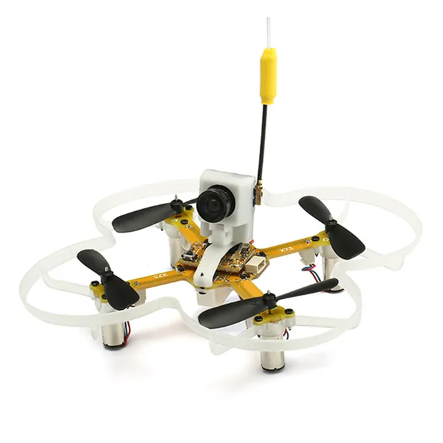

Ичи сейчас много чего на рынок выкидывает. Например X73 с приемышем от фриски на 32 назе. Кстати, если он реально будет летать 5 минут, то это не плохой вариант для дома.
