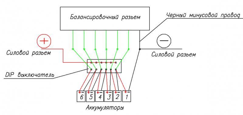

Нашел наконец схему. Уже 4 года пользуюсь.
Интересная схема.
Я правильно понимаю, что 1й акк будет аодключаться через какой-то удлинитель?
И ещё вопрос: ничего не будет, если включить например 4 переключателя, а акков поставить 5-6? - Они просто отключенные от схемы будут? Защиту от дурака кридумать - и можно в продажу))
Наверное проще будет фотку запостить как я это сделал, но только вечером.
От тумблеров идет 6 фишек, все пронумерованы. Если надо зарядить 3 батарейки, включаем в 1, 2, 3 разъем и включаем третий тумблер. Аналогично для любого количества, вставлять с первого, включать на последнем.
Пробовал включать с ошибкой, Imax пищит.
Если есть балансировочный на 4, то можно обрезать схему. Логика то простая - из 1S батареек собираем 2S, 3S и т.д.

Если случайно (с бодуна 😃) включить два соседних тумблера при подсоединенных акках - КЗ с неизвестными последствиями. Лучше иметь горстку наборов для зарядки 1с, 2с и тд, как-то спокойней 😃
