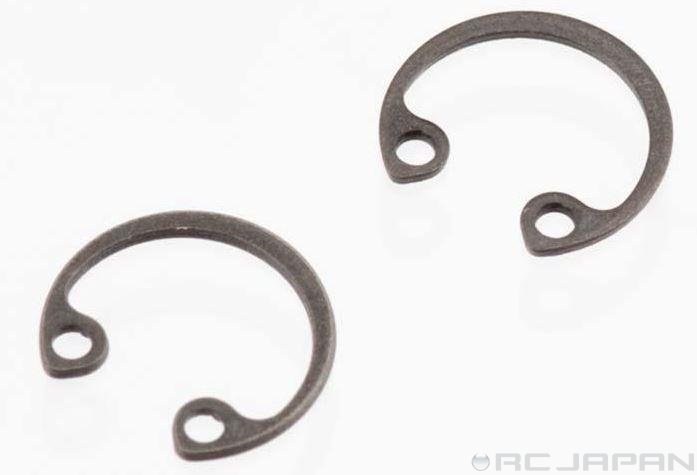

С кольцом момент я учел. Его не пришлось помечать, потому что нижняя сторона притерта к поршню и блестит, а верхняя черная и матовая.
Zigzag
Slava911:
Из практики: стопорные кольца пальца вылетают - неисправные подшипники коленвала (передний или коренной без разницы), в добавок разбивает нижнюю головку шатуна.
Поршень при этом долбит дном головку? Еще учтите возможность детонации, тоже замечательная штука.
L2-Max
Я немного ошибся с определением температуры по цвету побежалости. Синий это ~300 градусов, а не 500, что вполне ожидаемо учитывая сколько времени мотор работал на максимальной мощности. Такая температура хоть и кажется высокой, но не критична для поршневой.
Solo:
Палец стремно выглядит … почему такой темный в местах контакта с поршнем?
Получается что это тоже цвет побежалости - фиолетово/коричневый, а это ~270 градусов
В общем, посадочные я поправил и поставил новые стопоры. 2 бака успел отлетать. Решение именно менять стопоры принял потому, что старые уменьшились в диаметре на 0.5мм в свободном состоянии в сравнении с новыми и я подумал, что может в этом причина их вылета. Так же один старый слегка изменил свою форму.
Новый 7.1mm.
Старый 6.6mm.
Потом, на одном из стопоров я все таки обнаружил следы трения о палец, так что мое первое предположение, что стопоры истираются о палец, имеет место быть и его надо будет так же проверить при следующей разборке мотора.
L2-Max
Получается, что нужны именно для смазки. Палец свободно проворачивается как в шатуне так и в поршне.
Solo
Получается, что за такт работы он при поворачивается в поршне и “пилит” торцом “ушки” стопоров … 😦
Единственный простой вариант - полирнуть торцы пальца 😃

Думал об этом, но не полировал, так как потертости обнаружил уже после сборки мотора.
Еще момент, истирание ушек свидетельствует о не симметричности стопорного в плоскости. Я это проверил на новых комплектах и таки да. Ушки слегка загнуты в сторону. При сборке я интуитивно устанавливал стопоры так, что бы ушки смотрели наружу, что бы контакт стопора с пальцем происходил по всему периметру. Хотя это врятли решает проблему развальцовки посадочного места стопора.
Увидим какое состояние посадочных будет после следующих 10-15 литров.

Переходим к самому главному. А что со стопорами? В этот раз я развальцовку посадочного места не наблюдал вообще. Стопоры в обеих канавках прокручивались без заедания. Наплыв материала поршня между ушками стопора отсутствовал. Оба стопора в разжатом состоянии на 0.3мм меньше в сравнении с новыми. Небольшие следы трения о палец присутствуют, но лишь слегка.
Пользуясь полученной информацией я могу сделать вывод (не точный конечно же), что происходит следующее:
  • О.S. делают канавку стопора без радиуса и это факт
  • стопор с радиусом эту канавку со временем развальцовывает создавая наплыв материала как между ушками стопора так и по бокам от него
  • если не предпринимать никаких действий, то может случиться так, что ушко наедет на наплыв и окажется на уровне отверстия пальца, а дальше особых усилий, что бы вытолкнуть стопор в цилиндр ненужно
  • если же мотор после некоторого пробега разобрать. Отверстие под палец в поршне развернуть. Наплыв между ушками стопора убрать и желательно заменить сами стопоры, и установить их провернув на 180 градусов от положения как они до этого стояли, то канавка стопора которая приняла его форму и имеющая к тому же наклеп уже не развальцовывается дальше, а стопор не вылетает.
Для собственного спокойства я все же поставлю новые стопоры и разберу мотор уже после следующих 20 литров. Надеюсь, а к этому идет, что поршневая переживет подшипники.
