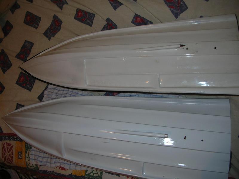

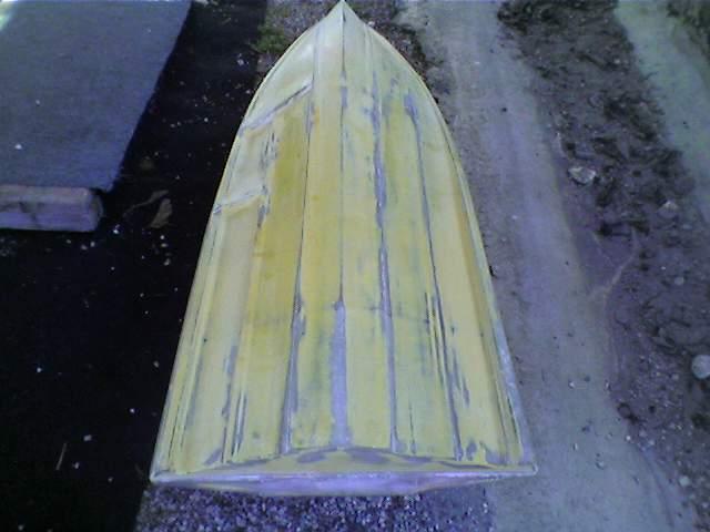

Друзья, просветите, пожалуйста. Для чего на ФСР на правом борту делают какие-то поперечные реданы?
Вот примеры:
rcopen.com/files/43f45cc2997073007708cf9c
rcopen.com/files/474c748c9970730077fb5ce4
Можно предположить, конечно, что модель чаще поворачивает налево, чем направо и этим вызвана несимметричность. Но не очень ясно, как они ведут себя на прямой. Оправданы ли вообще?
Да и как они устроены по фоткам не очень понятно. Просто “наклейки” на симметричное днище или после этих “перегородок” идет какое-нибудь углубление еще?
Tech_Stuff
ASidorkin:
Так и есть, практически только левые повороты. Правый- очень плавный обычно. Для устойчивости в поворотах так и сделано. Там по-хорошему весь корпус сильно несимметричный, и нелинейный.
Оправданы на 100%. На прямой не мешают, а на волне только помогают.
Устроены- у всех по-разному: это слишком индивидуальная вещь, каждый под свой конкретный корпус подгоняет, на воде. Банка полиэфирной автомобильной шпаклёвки, шкУрки, и на ходовые испытания. Пятку в нужном месте сделал, подсохла- на ходу пробуешь. Лучше стало- хорошо, хуже- сошкуриваешь лишнее.
Как-то так…

В передней части они находятся в том месте корпуса, которое при движении по прямой- с водой не соприкасается- модель идет “на винте” и эти реданы в воздухе висят. В повороте корпус ложится на бок- они и работают.

Они предназначены, только для стабилизации корпуса от реакции вращения винта. Когда винт вращается, то модель крутит в противоположную сторону от винта, тоесть за часовой стрелкой, если пускаем модель от себя.А в повороте модели на правый борт не ложится! а только на левый! А для поворота есть специальная плита которая микшируется с рулём, и при повороте немного наклоняет корпус на лево.

У меня именно такой корпус на FSR V 3.5 . Реданы там для компенсации реакции гребного винта в левом повороте. По мере расхода топлива, модель естественно становится легче и крутящий момент возрастает.Так даже на прямой модель может стать на скулу и вообще перевернуться. Данные реданы предотвращают это.

А вон та пяточка, что возле дейдвуда, какую роль играет? В общем-то понимаю, что задача у нее такая же. А почему такая маленькая?
ukr-84
Когда штамповал корпус,она была уже в матрице. После изготовления спилил,когда лодка плохо ехала “сырая была” . Потом,когда разогнал и всё настроил,из своих личных соображений намазал этот редан,тут же шкурнул и пустил. Лично мне это дало более быстрый отрыв корпуса от воды после поворота,т.е. модель быстрее выходит на глиссирование и едет всего на пяточке центральной лыжи.
А вообще все эти дела строго индивидуальны!!! Зависит от корпуса,веса,мотора,трубы,винта и т.д.!
