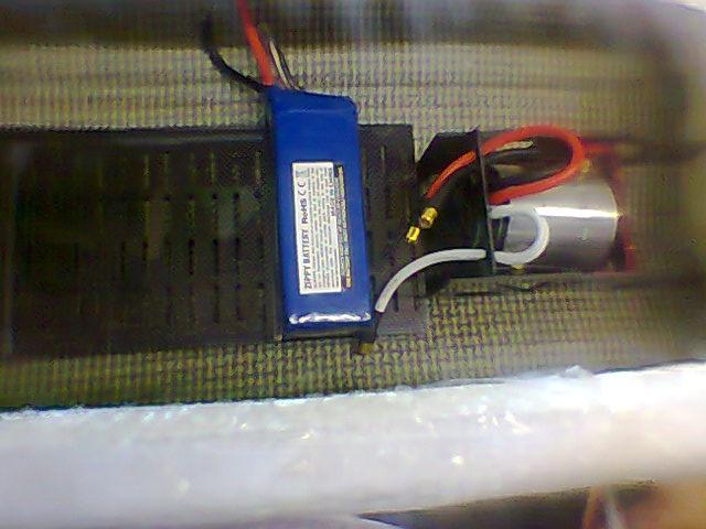

а у меня корпус не как скала, как думаешь может проклеить еще слой карбонкевлара по всему месту опоры? будет лучше? подсоветуй пжалста как быть?
babaewch
так у тебя там уже усиленно место под мотор (это я о X-Ray) - и ведь он под бензин 26сс с его вибрацией рассчитан - электро точно выдержит.
Я на донзи своей корпус проклеивал кевлар - карбоном 160м включая стык донышка и крышки - хорошо что корпус от этого не повело, тут на свой страх и риск.
зы. я б не клеил - попробуй так (ну рельса там под мотор подлинней сделай) - усилить всегда успеешь.
вот нашел для тебя.
CVP - HydroMarine X-Ray electric RC boat by mikesf!
Psyho
та я уже выпилял карбоновую мотораму
rcopen.com/files/4e79d9d69970730077f4cb2e
а де ты фотку выкачал? там не написано что за материал
с такой расстановкой центровочка не сильно передняя?

Psyho:
что за материал
моторама из стеклоткани для 26сс они у Сьюса продаются , c центровкой думаю там все гуд.
babaewch
это-ж у него ты лодку заказывал (гидромарин)
