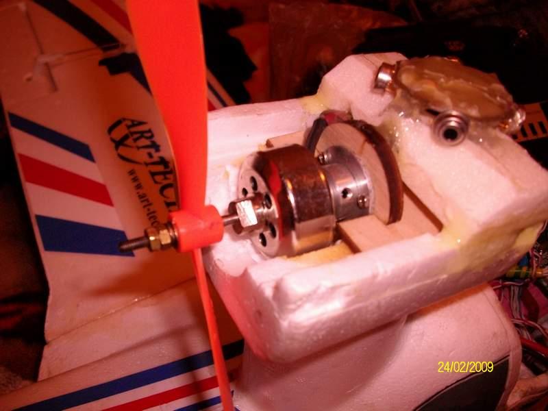

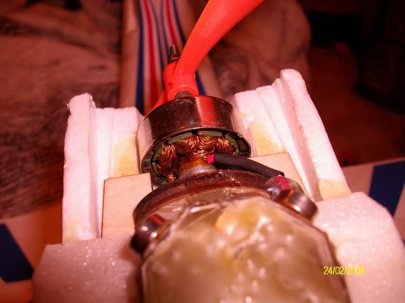

Помогите подобрать аналог для сгоревшего двига.
Двиг неизвестной марки, был в самолёте с рождения. Единственное, что нашёл про него в нете, это:
"Бесколлекторный двигатель Kv1250 80W; "
Вот его фото:
rcopen.com/files/49a450519970730077f97b1c
rcopen.com/files/49a450519970730077f9810c
Работает с винтом 8х6 (бОльший не встанет по размеру - винт то толкающий и снизу фюзеляж), то есть новый тоже комфортно должен с ним работать. Крепление его мне вообще не понятно. Основание прикручено к фанерке, а к нему, вроде как - двигатель. Расстояние от фанерки до края пенопластовой стойки = 35 мм.
Вес самолёта 550 грамм, но может возрасти до 700 (фотик).
Аккумулятор у меня 2-LiPo, 7,4V.
Вот и вся инфа, которой я обладаю.

Привет! Мое ИМХО. Я бы померил диаметр мотора и ширину его. И подобрал бы что нить похожее на hobbycity.com Про Kv не забыл бы…
Наружний диаметр чашки 28 мм, длина от основания до конца чашки тоже 28 мм. Вал торчит на 30 мм.

Я бы на Вашем месте не парился, а взял бы такой же masterhobby.ru/product_info.php?cPath=47_70&produc… ,по габаритам один в один как и Ваш. С винтом 8х6 тяга будет 500-550г. И откуда Вы взяли, что кВ у Вашего мотора 1250об/в, на нём же ни одного иероглифа нет.
Хотите с Хобисити: www.hobbycity.com/hobbycity/…/uh_viewItem.asp?idPr… там их как грязи: hobbycity.com/…/uh_listCategoriesAndProducts.asp?c…
Пы.Сы. По моему даже посадочное место один в один, ни чего пересверливать не надо будет. И цена… выбросить не жалко (смайлик по вкусу).

А здесь я запитульку поставил похоже не там. Имелось ввиду: по габаритам один в один(размер). У Вас же стоит самый пресловутый “китайский звонок”, а они практически все идентичные по размерам, ТТХ только разные.
Даже если кВ был 1250об/в, то можно предположить, что на двух банках ЛиПо, с винтом 8х6 - тяга у Вас была в районе 350г. Тогда 2408-21(приведённый по ссылке) имея кВ 1750 об/в, будет выдавать гораздо больше, при этом не выходя за пределы по токо-потреблению. Время конечно полётное снизится, но ненамного.
