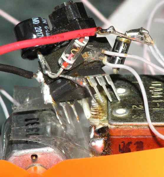

А вот такую калилку, тоже можно поставить, вместо СО2:
А нафига полевик силовой туда лепить ? На ГВСных изделиях для такого применения тупо стоит релюха.Так что два транзистора пара резисторов и кондёр.Все дела…Времени не хватает ?? …тада денюжки из камана в магазин надо отнести 😃
Так силовой полевик просто легче найти чем релюху и легче вес. Вот и сделал на полевике.
